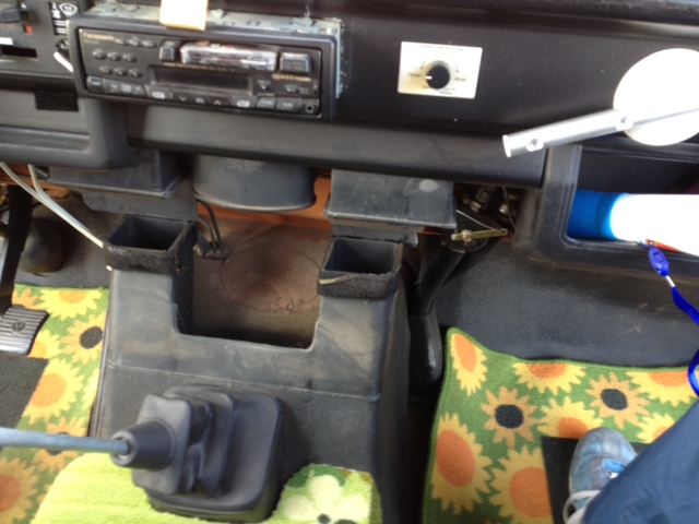

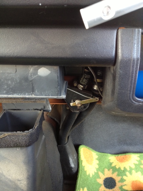

11 Anni 10 Mesi fa #109146
da BR1
Panda Sisley 4x4 del 1989
www.vanway.it
Risposta da BR1 al topic Continua aria Calda da erogatori aria anche a velocità 0
Ecco le foto.
Dopo averlo chiuso non sò se dalla felicità ha pianto un pò di gocce dal rubinettino ma poi ha smesso.I piedi non mi vanno più a fuoco.
TROOOOOPPOOOO BELLLOOOOO!!!!
Comunque il problema era il cavo non il rubinetto ma per adesso mi accontento di girarlo manualmente in modalità inverno/estate
