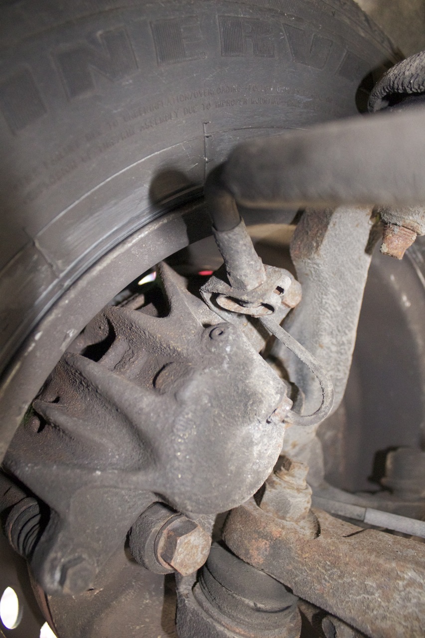

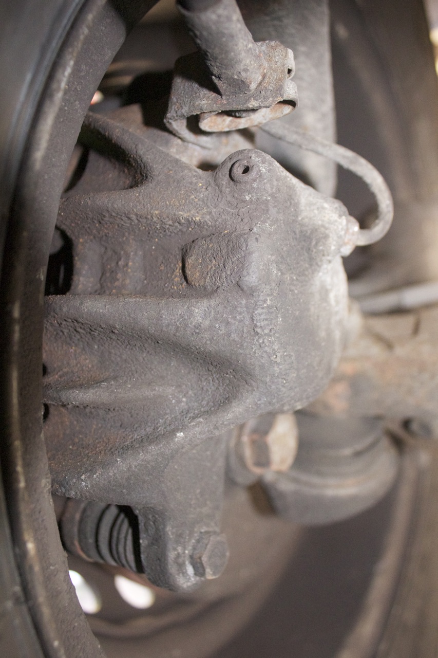

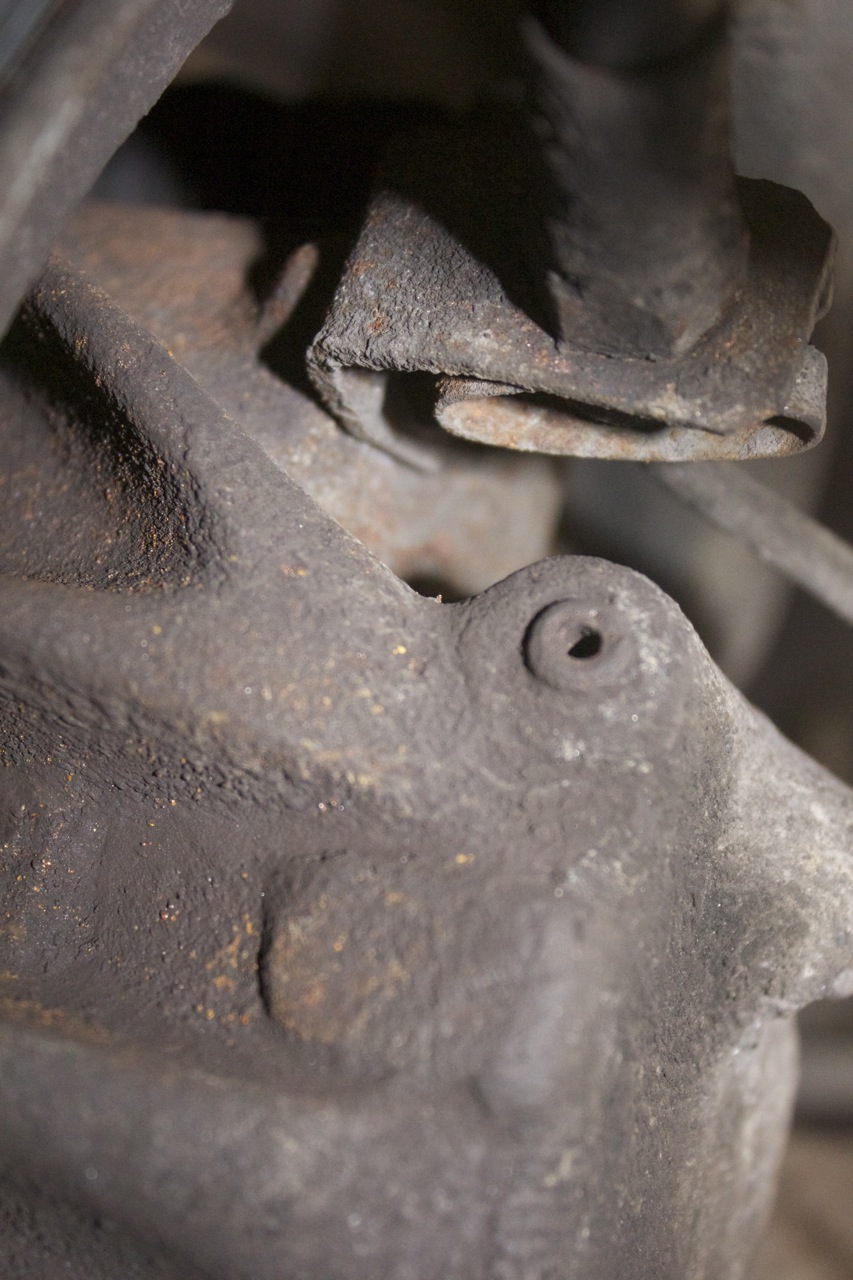

forse per una migliore comprensione del problema possono aiutare alcune foto...
ancora grazie a tutti

Sembra tranciato da tempo,va smontata e ,anche se a mio avviso non è il massimo,forato e rifilettato lo sfiato.
