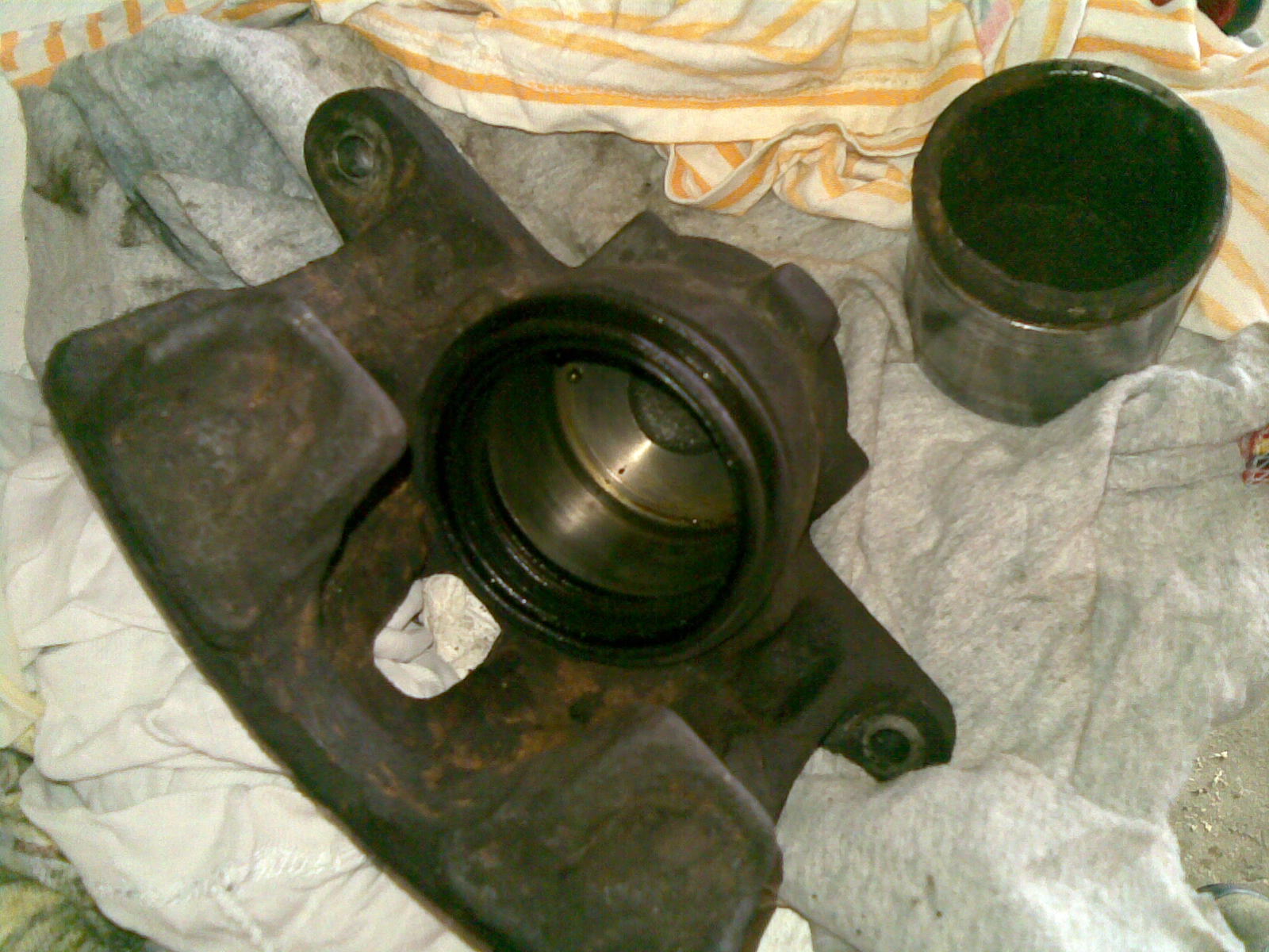

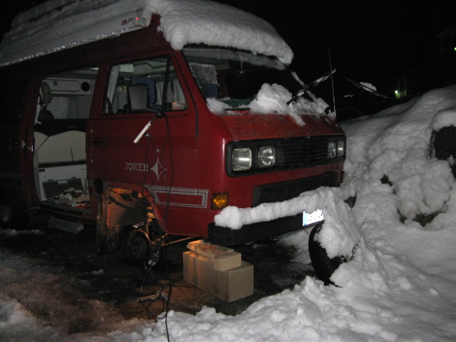

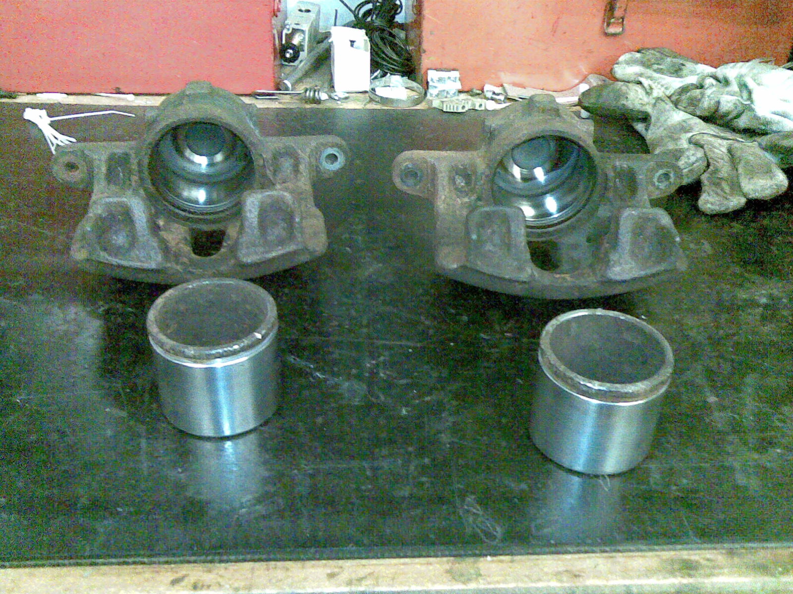

Risposta da bepimodifica al topic pinza freno anteriore
La cosa non è semplice ma non impossibile.
La pinza va smontata completamente e tolte(poi sostituite) le tenute.
il bulloncino di spurgo va allentato(poi sostituito )dopo aver scaldato col cannello la zona attorno fino a che diventi "rossa".
Segue il rimontaggio sostituendo le guarnizioni se screpolate.
Io lo ho fatto sul mio JK da solo(su entrambe le pinze) e in condizioni precarie ma è stata dura.
Anche comperando un usato identico la procedura purtroppo (x sicurezza) è la stessa dato che gli anni e la corrosione sono simili quindi io ho scelto di revisionare le mie e non ho speso niente.ciao Bepi
