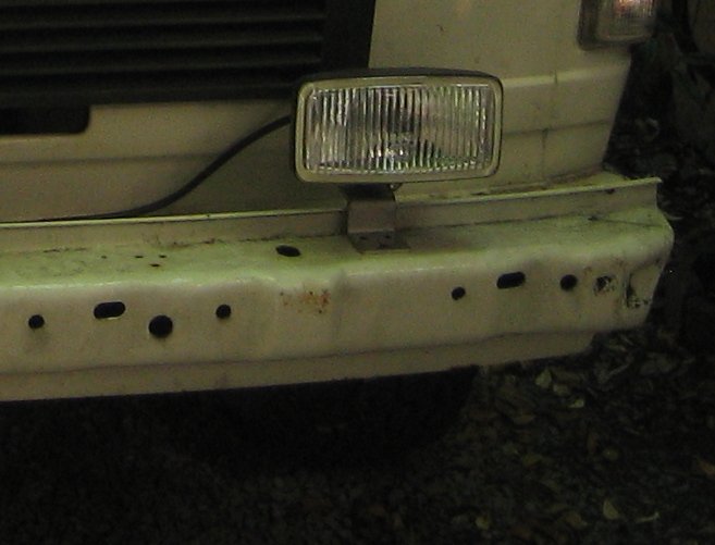

supporti
se hai il paraurti in metallo allora ti servono questi supporti
www.vwbusshop.de/gsshop/gsbilder/333000179.jpg
in acciaio da gunzl a 25,90, nn devi bucare nulla, si fissa con rivettoni a quei buchi messi a triangolo, altrimenti puoi usare delle viti ma è un po' sbattimento a raggiungere i dadi che chiuderesti dall'interno del longherone..
se hai quello in plastica (california, atlantic) questi
www.vwbusshop.de/gsshop/gsbilder/255951180%24x20VA.jpg
in acciaio sempre da gunzl a 44,10 (se ti interessano ho una coppia verniciati neri a polvere e immacolati..) dovresti avere dei buchi differenti però, che nn conosco
p.s.: ecco, mi son fatto un nuovo nemico.. la tua ragazza.. :ghgh:
ah, quando serviva a me non lo sapeva nessuno!!... :),
comunque l'interruttore mi pare che vada tra la luce anabaglianti e il rele, i fendinebbia sono collegati direttamente all'87..
Il rele devi posizionarlo piu vicino possibile ai fanali, cosi da avere meno dispersione.. Io l'ho messo dentro il cruscotto, in fondo a sinistra c'è un posticino che sembra fatto apposta per lui..
La luce fendinebbia l'ho presa con un rubacorrente dal cavo che arriva all'interruttore luci (giallonero)..
Per le staffe, io le ho fatte fare identiche a quelle sul sito postato da syncronic, ad ordinarle mi venivano a costare piu dei fendi...
Io per fissarle ho filettato i tre buchini, non sapevo ci fossero i bulloni sul fondo..
Stasera se è un orario decente, quando arrivo a casa ti faccio un paio di foto... Per qualsiasi dubbio chiedi pure.. Ciao..
