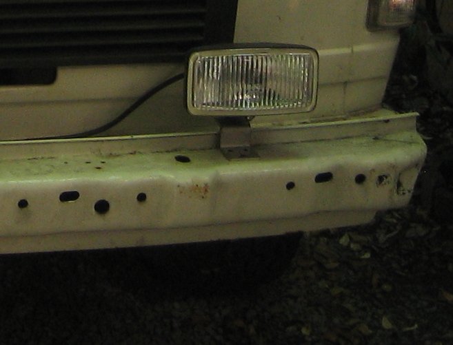

Ciao a tutti, chiedo consiglio su come montare i fendinebbia anteriori e su come creare dei supporti per ancorarli al longherone sotto il paraurti (evitando di forare il paraurti stesso).

se hai il paraurti in metallo allora ti servono questi supporti
www.vwbusshop.de/gsshop/gsbilder/333000179.jpg
in acciaio da gunzl a 25,90, nn devi bucare nulla, si fissa con rivettoni a quei buchi messi a triangolo, altrimenti puoi usare delle viti ma è un po' sbattimento a raggiungere i dadi che chiuderesti dall'interno del longherone..
se hai quello in plastica (california, atlantic) questi
www.vwbusshop.de/gsshop/gsbilder/255951180%24x20VA.jpg
in acciaio sempre da gunzl a 44,10 (se ti interessano ho una coppia verniciati neri a polvere e immacolati..) dovresti avere dei buchi differenti però, che nn conosco

Per le staffe, io le ho fatte fare identiche a quelle sul sito postato da syncronic, ad ordinarle mi venivano a costare piu dei fendi...
Io per fissarle ho filettato i tre buchini, non sapevo ci fossero i bulloni sul fondo..
Stasera se è un orario decente, quando arrivo a casa ti faccio un paio di foto... Per qualsiasi dubbio chiedi pure.. Ciao..

Se posti qualche foto saresti davvero gentile...
Grazie
