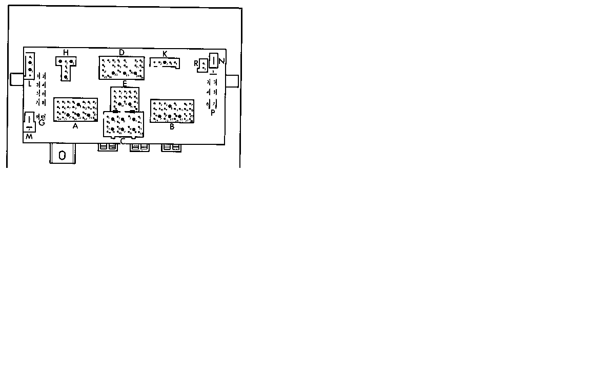

se guardate lo schema l'interuttore è cablato e i cavi entrano nella scatola portafusibili dietro al B2 B16 B20, e dovete controllare le uscite se esistono i cavi posizione C22 E10Ale e Franz ha scritto: cco lo schema
Uploaded with ImageShack.us
- Ale e Franz
- Messaggi: 390
12 Anni 11 Mesi fa #89951
da Ale e Franz
Risposta da Ale e Franz al topic Aiuto montaggio fendinebbia anteriore.
ecco la scatola portafusibili DIETRO
