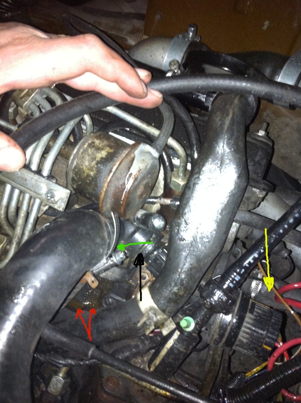

a me perdeva la flangia indicata con la freccia nera ed il manicotto indicato con la freccia gialla.
per la flangia ho dovuto sostituirla perchè è fatta di plastica ed è fissata con delle viti si vede che col tempo la plastica si è indurita e tirando le viti si è crepata un po' e lasciava filtrare l'acqua è stato difficile trovare dove perdeva, perchè la perdita rimaneva dietro il motore (da dove si guarda) e sotto la flangia stessa (freccia verde) e l'acqua colava invece sul davanti scorrendo sul basamento dove si impozzava (frecce rosse)ho dovuto usare uno specchio piccolo per trovarla.
La flangia mi è costata circa 20 euro.
Per il manicotto invece si deve essere usurato a causa delle vibrazioni o pizzicato durante il montaggio del motore, quello non l'ho sostituito, ma l'ho riparato.
Boh prova a guardare anche lì...
