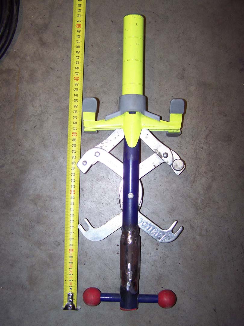

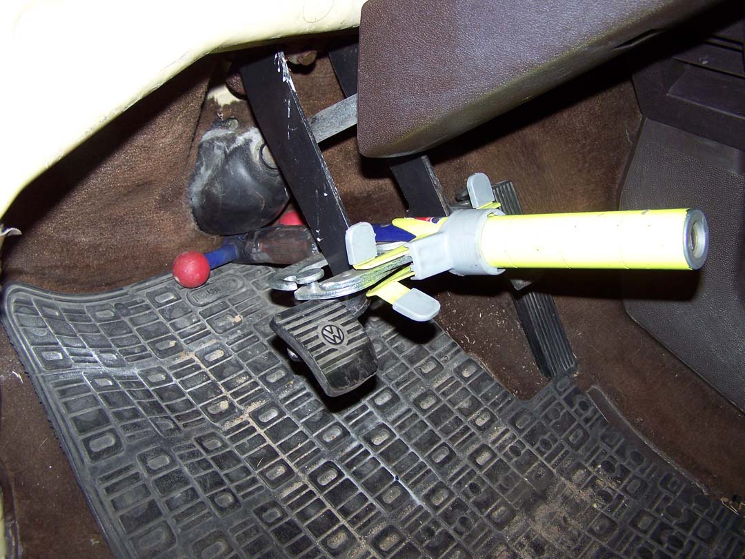

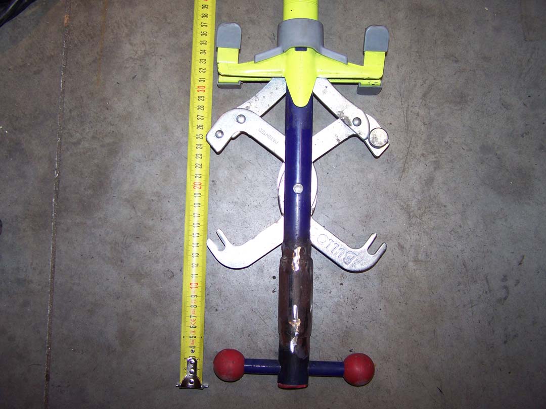

io ho il modello uguale o almeno simile a quello di Gioy, però non toccava a terra. Allora, dato che era in uso nella mia vecchia auto ormai demolita, l'ho modificato "allungando" il collo con un tubo diam. 32mm e lungo 75mm, in modo che si incastri sotto il piantone dello sterzo con il primo "clic". Devo ancora verniciarlo, però giro ugualmente le immagini della modifica.
Non è bello come l'originale, ma assicuro che funziona.
