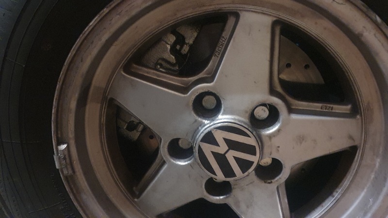

La pompa freno e' quella per t3 della ferodo e ho lasciato il servofreno originale e dal risultato non penso proprio serva un upgrade. Rispetto a prima gli spazi di frenata sono completamente diversi ma occhio che va solo su cerchi da 15 e le pinze passano a neanche 1 mm dal cerchio. Ho dovuto pulire i cerchi dall"ossido del cerchio perché toccava appena appena. Ora se guardi dentro il cerchio vedi tutto pieno.

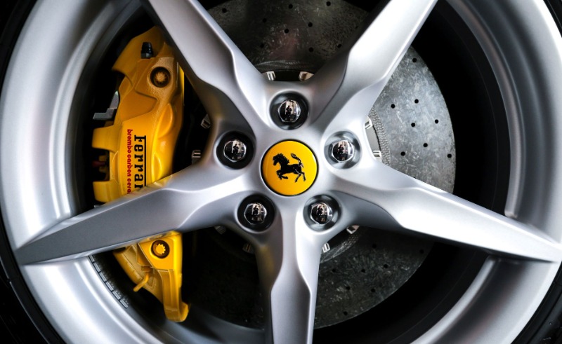

Infatti per il kit consigliano i cerchi da 16, buono a sapersi che entrano al pelo sui 15. Il risultato sarà come quello della foto sopra ma con 400 cavalli in meno 🙃🙃🙃

A me viene in mente che la pinza potrebbe non essere in asse col disco. Se così fosse succederebbe che durante la frenata pinza e disco si ritroverebbero forzatamente in asse, mentre al rilascio la pinza si allontanerebbe rispetto a uno dei due lati del disco assieme a pistoncino e pastiglia, quindi nella successiva frenata si sprecherebbe una pompata per riportare detti pistoncino e pastiglia a contatto col disco.
L’eventuale disassamento potrebbe di
dipendere dal fatto che quelle pinze necessitano di spessori per essere montate su t3, o al contrario ci sono degli spessori dove non devono essere.
Mi pare di ricordare che hai parlato del fatto che le pinze entrano al pelo e che addirittura si sia pulito dell’ossido a causa dell’attrito tra le parti, potrebbe essere un indizio del fatto che le pinze sono forzate in posizione non corretta rispetto all’asse del disco.
