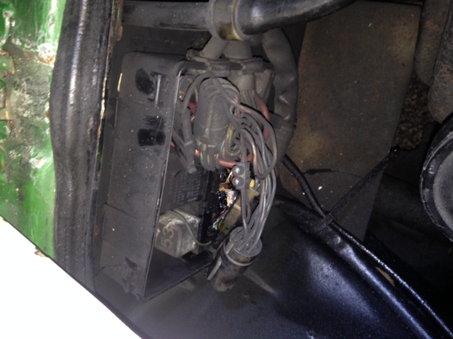

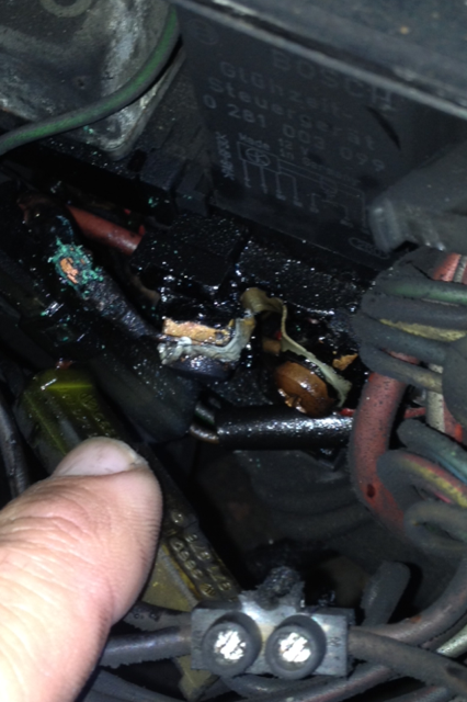

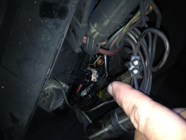

mattbear ha scritto: Oggi ho provato con il tester per vedere se sulla valvola di ammissione del gasolio arrivavano i 12V e effettivamente non arrivava nulla in accensione,allora ho provato a cercare il fusibile nella scatola e mi si è presentato il capolavoro che vedete nelle foto allegate. Addirittura quando provo ad accendere il contatto in foto (che non ho idea cosa sia) esce fumo e frigge. Cosa devo fare?
Ma cambia tutto!
Tutto quello che si sbriciola o è cotto! Li vedo di qua i fili sbriciolosi.
Se poi c'è del trasudato del tipo alonazza... ma cambia.
Ma guarda li quel mammuto come se la mammutizza bene!
Ma il coperchio-scatola lavora bene? un po' di tenuta la fà?
Ma cambia tutto!

Alla fine ho fatto sistemare il tutto,era il fusibile delle candelette che si era bruciato perchè era andato in corso il relè. Danno da pochi euro che però ti blocca se non sai dove intervenire.. grazie a tutti per i suggerimenti!

ma i fili e i terminali in cattivo stato li hai cambiati?

10 Anni 4 Mesi fa #128352 da mattbear
Risposta da mattbear al topic Dal nulla non parte più!
Sostituito tutto,ora la scatola è in ordine.. Adesso un nuovo problema affligge il furgone,come ho scritto in un'altro topic le cinghie girano fuori asse.
