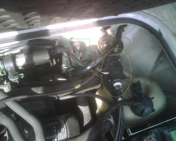

dato che ci sei.. controlla il fusibile delle candelette
lui sta nascosto il quel contenitore nero in alto sulla sinistra visto da dietro

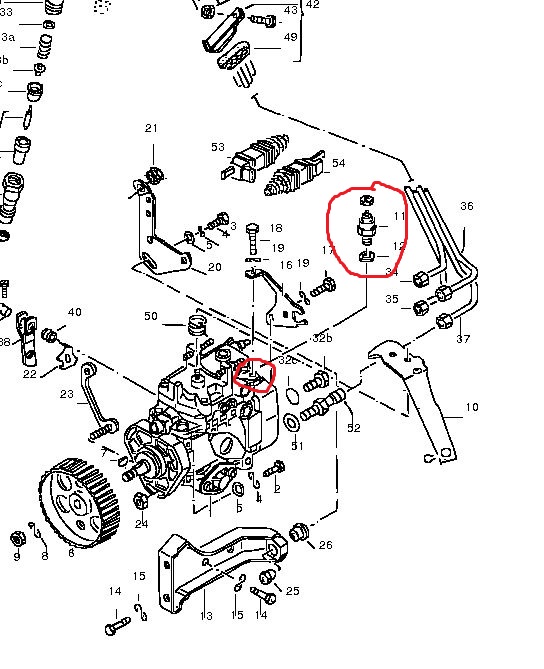

Su questa valvolina, 12V in avviamento. Puoi provare ad alimentarla direttamente dalla batteria. Per bypassare filtri e tubi intasati potresti mettere il tubo di aspirazione della pompa (quello dal filtro alla pompa) in una bottiglia con gasolio.
Fai le cose una per volta così capisci dov'è il problema......se c'ho preso....ovviamente tutti fusibili e relays a posto
Risposta da OlandeseVolante al topic Dal nulla non parte più!
OlandeseVolante ha scritto: Arrivano i 12V alla valvolina sulla pompa che apre la mandata? Se quella non apre, niente gasolio da iniettare.

A me ogni tanto si blocca aperta (motore non si spegne), potrebbe forse essersi bloccata chiusa?!? Prova e controlla.
