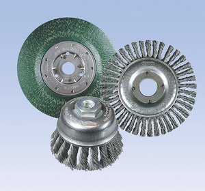

Allora per tenervi aggiornati ho optato per la sostituzione di tutti e 4 i pistoni che ho già ordinato assieme a bronzine di biella, testa e valvole nuove con tutta la serie smeriglio, pompa olio, candelette, pompa gasolio e iniettori già revisionati.
Ad una analisi SENZA strumenti i cilindri sembrano in buone condizioni e senza "bronzature" che possano denunciarne una scaldatona.
La domanda per Giusvald ... visto che io avrei lucidato i cilindri con carta vetrata fine tipo 800 ..... le spazzole apposite di cui parli sono tipo quella a destra nella foto che allego?

14 Anni 4 Giorni fa #66184
da giusvald
Risposta da giusvald al topic Cambio testa e pistoni self made [JX]
il minimo idispensabile lo hai fatto con carta vetrata, comunque, no... non sono quelle i tipi di spazzole usate per spazzolare i cilindri, ma di solito hanno 3 grinfie con del materiale molto simile a quello delle mole, di grana molto fine, la spazzolatura viene fatta perche le fasce nuove si adattino il piu rapidamente al cilindro, fatto bene 4 pistoni nuovi, con fasce, ma la compressione buona ce l avrai dopo 6000km, percio alll inizio tieni controllato olio motore.
se rettificavi era molto piu semplice l addattamento, ma se visibilmente i cilindri non son male, che vada cosi.
