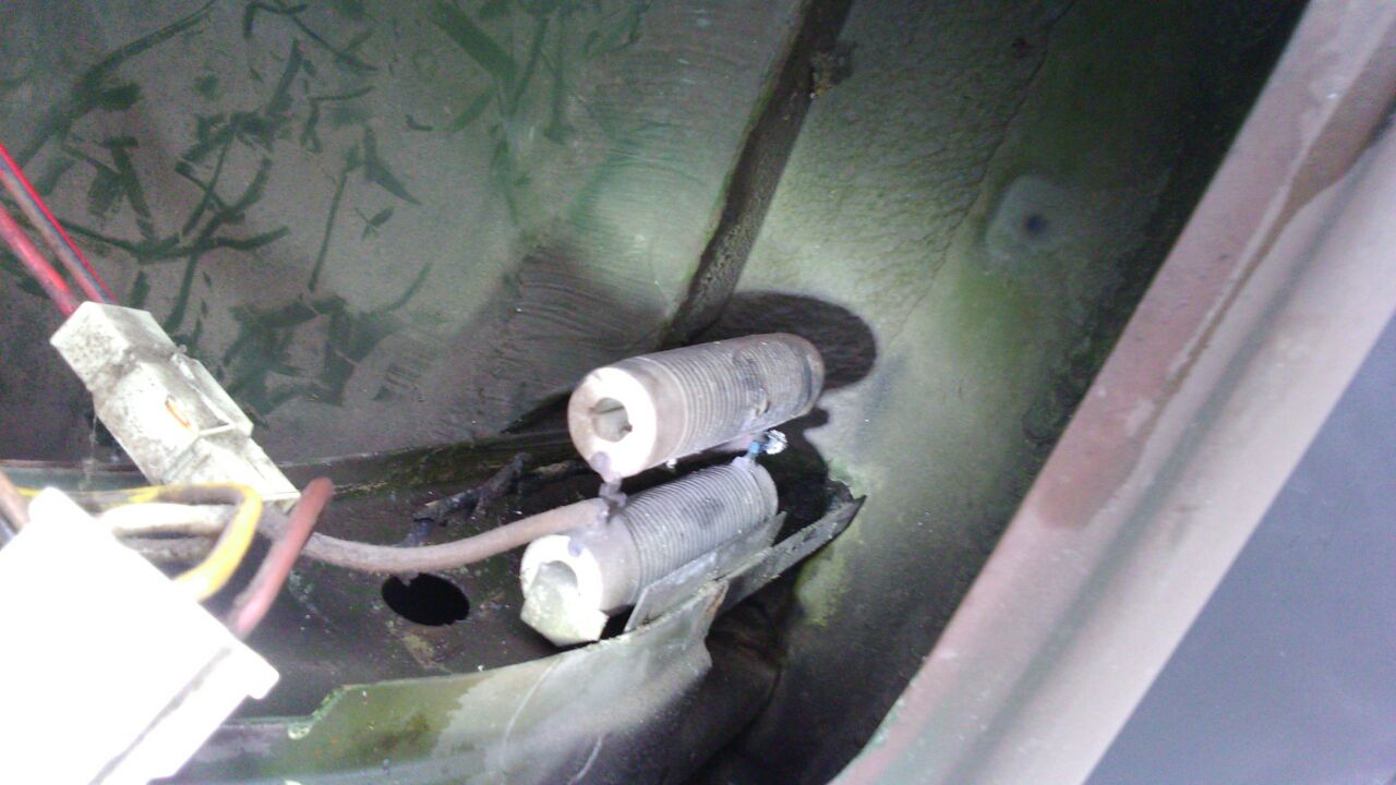

Grazie ragazzi, si sarebbe bello capire qual'e' la zona rossa, io ho tutto bianco nero. A ragionar bene credo comunque di non aver mai superato le 12.30 _ 12.45. Ho intenzione di cautelarmi mettendo un interruttore ausiliario per attivare prima la ventola. Ma dovrei vedere bene lo schema elettrico perche' ci sono anche queste resistenze da considerare. Forse la cosa migliore e' creare un ponte sul termostato che dovrebbe stare sul radiatore. Giusto?

il led lampeggia sia quando manca acqua (sensore sulla vaschetta), sia quando la temperatura va oltre una certa soglia (intorno al max, tutto a destra). questo si vede mettendo a massa il filo giallo-rosso che arriva al trasduttore. se il led lampeggia in condizioni di temperatura ok è molto probabile che la causa sia lo strumento (i condensatori ellettrolitici dopo 30 anni sono da considerarsi +/- KO). il problema può essere l'apertura dello strumento stesso.
va da sé che prima vale la pena controllare per es. il serraggio dello strumento sul cruscotto, la tensione di uscita dello stabilizzatore di tensione, cablaggio tutto, trasduttori...
