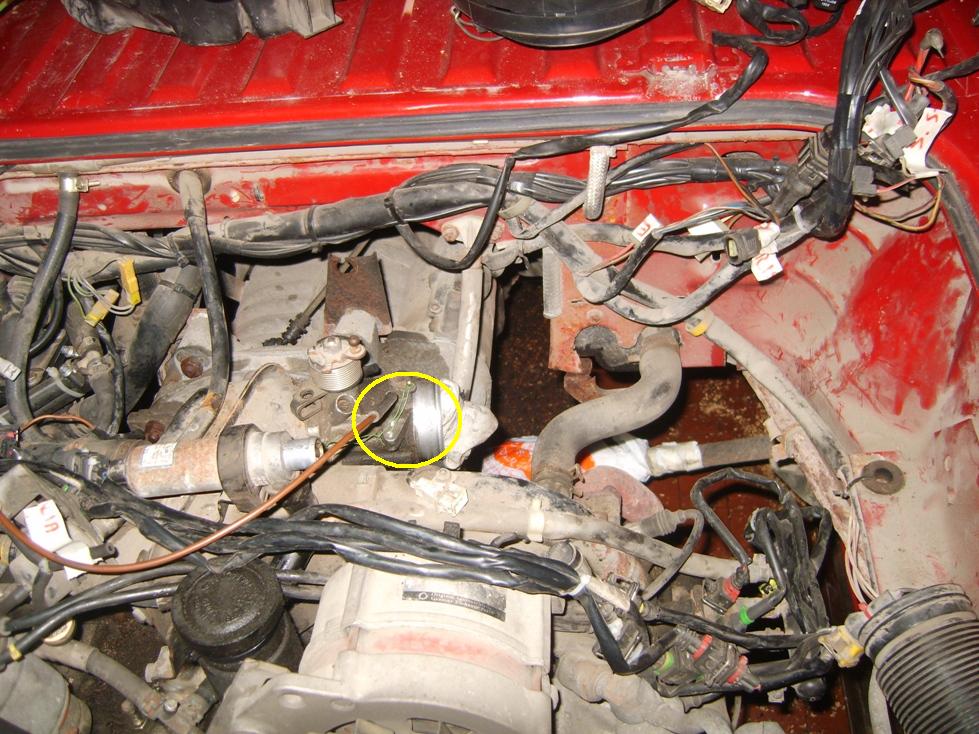

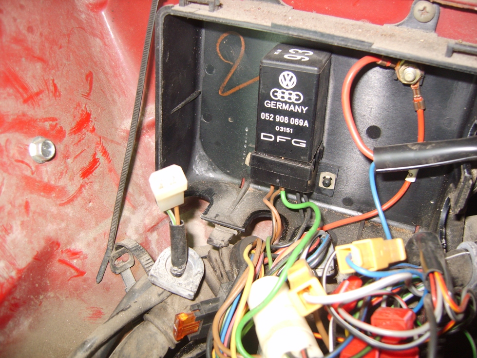

quell'oggetto ha la funzione di limitazione numero max di giri.
a motore acceso la depressione arriva alla menbrana e la farfalla interna al corpo rimane aperta (condizione normale).
quando il numero di giri raggiunge un certo valore (non ricordo con esattezza quale), la centralina preposta (dentro la scatola nera di derivazione a sx nel vano motore) agisce sul "rubinetto" che chiude. mancando la depressione alla menbrana la farfalla torna a riposo ostruendo il passaggio dell'aria (quasi del tutto). il motore ora è soffocato e il regime di giri cala.
solo su motori SS (che io sappia).
anche la mia è rotta. l'ho eliminata e ho bloccato la farfalla nella posizione "sempre aperta" con filo di ferro. tappato il tubetto depressione.
per ora..
(per dirla tutta prima ho tentato la riparazione della menbrana con gomma allo stato liquido. ma non è durato.
poi avevo tentato recuperando una capsula da un carburatore pierburg 2E3 o 4.
per un pò tutto ok. poi anche quella è collassata causa vecchiaia)
ciao

Quindi sarebbe una sorta di limitatore di giri ad azionamento pneumatico?

Se fa solo un lavoro di limitazione del flusso aria basta bloccare aperto, e spiega anche perché il motore non da prestazioni. Strano che ti abbiano detto che fosse il correttore anticipo, quello sta sullo spinterogeno. A questo punto non credo valga la pena ripararlo. Tanto non ha un compito essenziale...
