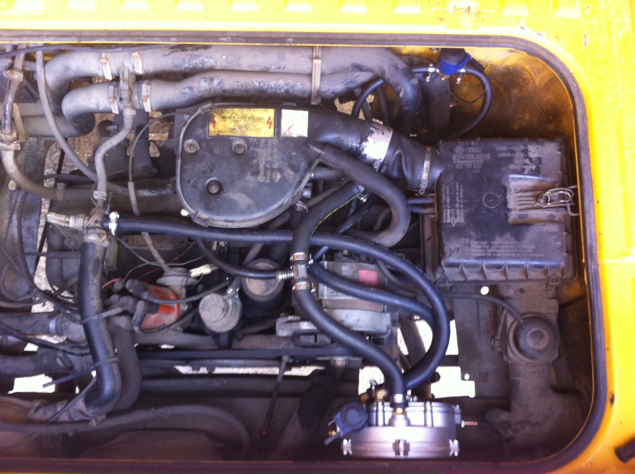

allora...ho fatto vedere dal mio iphone il link con foto e descrizione all'installatore, che appena l'ha visto senza battere ciglio ne ha tirato uno dallo scaffale e mi faceva notare che se lo montava la quota del manicotto si sarebbe alzata troppo con il rischio che non chiudeva il coperchio del motore, mitico professore! Ha preferito sostituire il manicotto originale e modificare quest ultimo...ecco una fotina...

bel lavoretto!
11 Anni 8 Mesi fa #110558 da Dork88
Risposta da Dork88 al topic GPL: Basta! [DJ]
già passata l' omologazione?
11 Anni 8 Mesi fa #110562 da ArchEnzo
Risposta da ArchEnzo al topic GPL: Basta! [DJ]
La foto è stata scattata poche ore fa...
