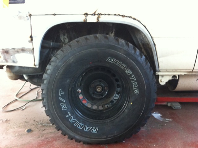

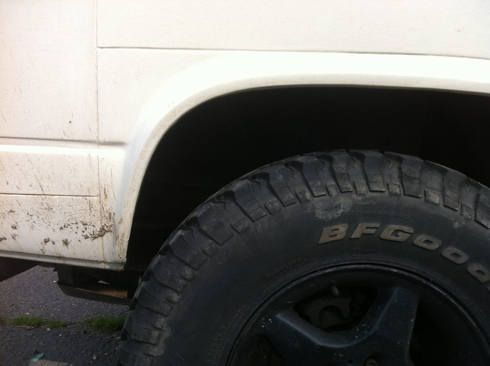

mic ha scritto: bella simo che tecnico.. belle delucidazioni certo che esteticamente i tagli sul 14° sono terribili

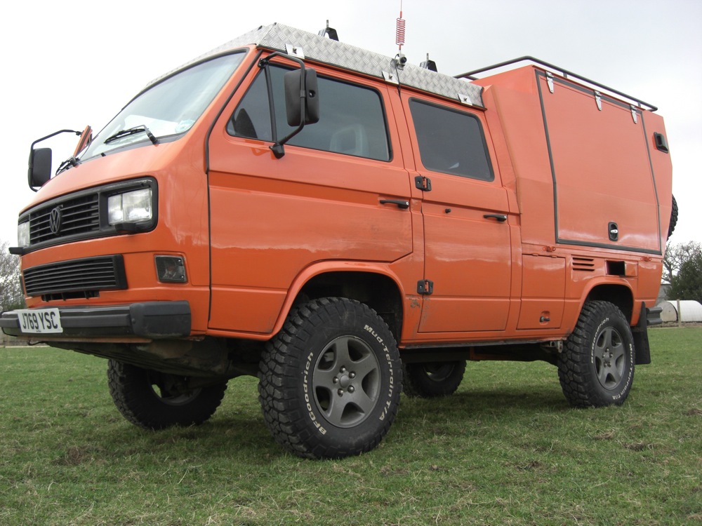

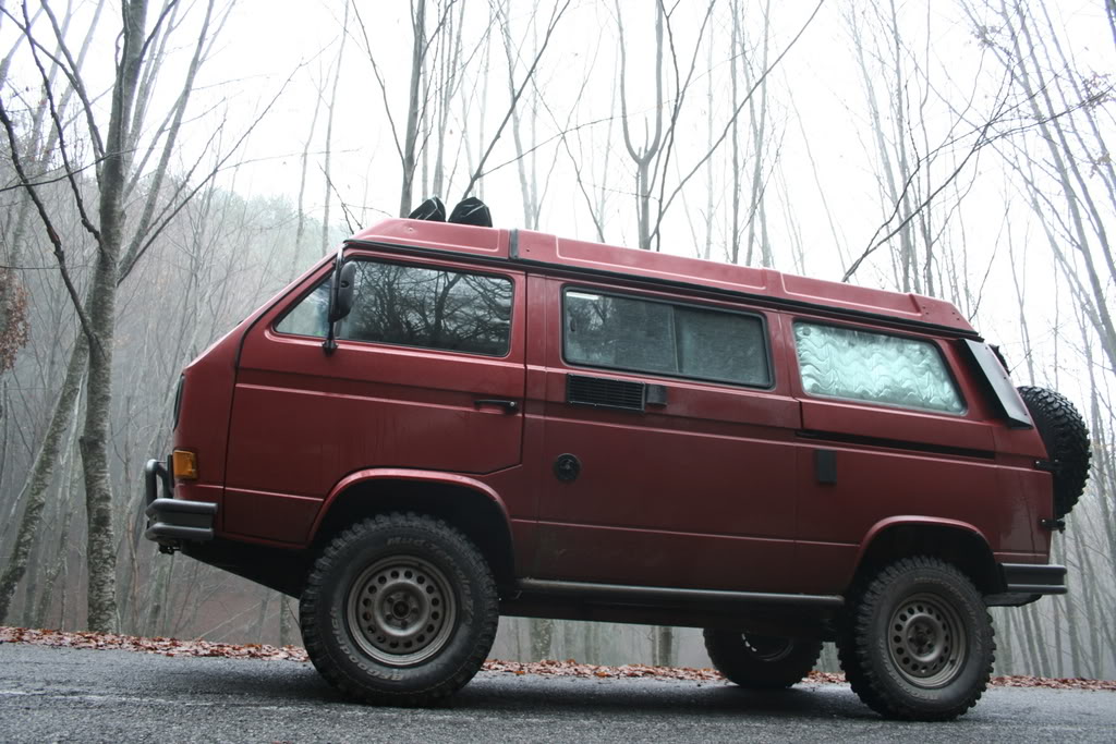

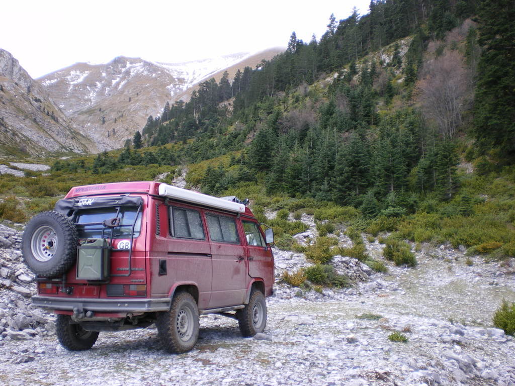

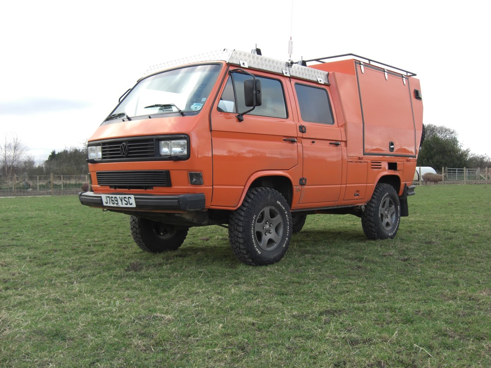

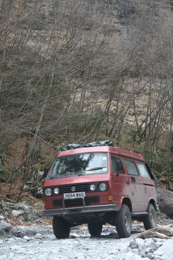

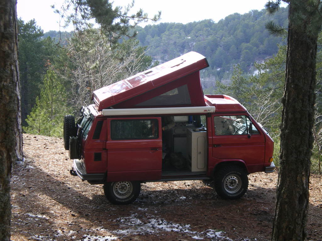

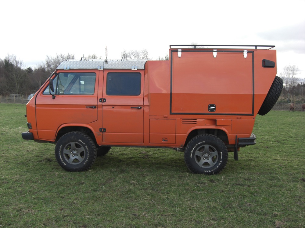

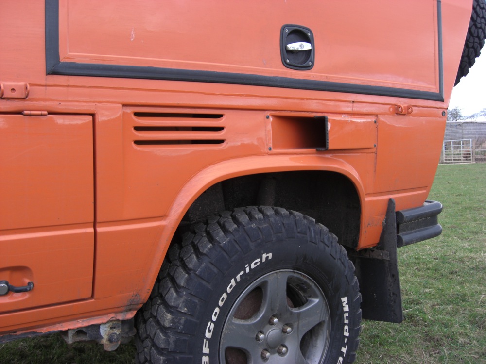

Concordo pienamente che fatti così (come su un 16, ma senza i classici passaruota in plastica) sono piuttosto bruttini...il meglio è rifarli più lunghi come se fosse uscito così originale...e qui c'è da postare il più bel syncro di tutti (secondo me) che monta le gomme più alte "montabili" 235/85r16 (previa parecchie modifiche e tagli e cuci) dove si vede una perfetta ricostruzione dei passaruota per alloggiare ruote più grandi (penso che il dadoT3 qui potrebbe dire la sua a riguardo)
ecco il "mount olympus" ovviamente sfornato dalla follia di russell di syncronutz

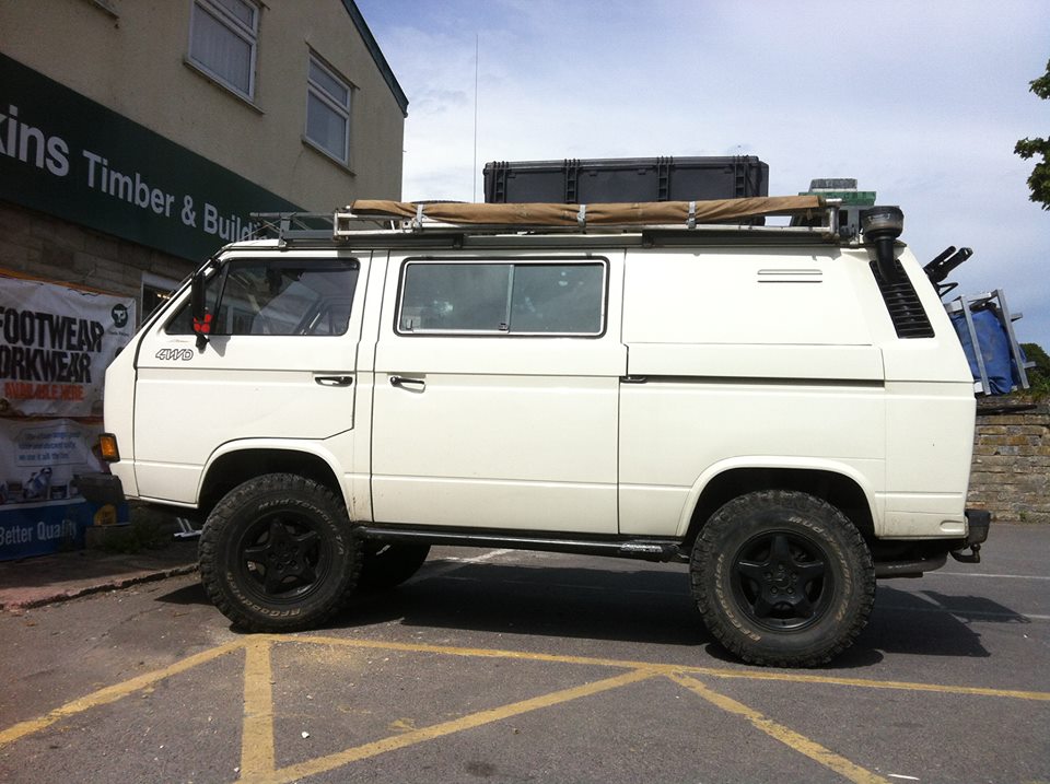

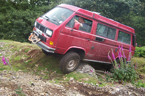

e per rimanere in tema di passaruota tagliati bene per alloggiare ruotoni (anche qui 235/85 r16)....

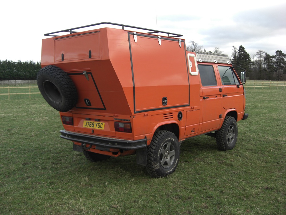

11 Anni 4 Mesi fa #115674 da Simo_4x4
Risposta da Simo_4x4 al topic Pneumatici da fuoristrada
A si quello arancione l' avevo già visto è molto bello, in entrambi è stato rifilato completamente l' arco passaruota ma senza asportare del tutto la piega della lamiera che crea il codolino (che c'è al posto di quello in plastica del 16") giusto ?

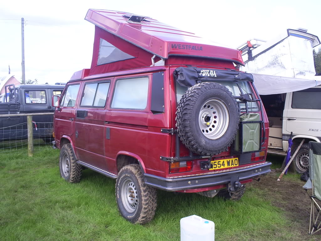

Ultime foto riguardanti ruotoni (sempre i miei preferiti 235/85r16) e passaruota riadattati a dovere, così finisco la mia enciclopedia e la condivido con tutti :hippy
Il van di Alan di campervanculture che gentilmente mi ha inviato le foto delle modifiche apportate al suo 14 (con long trail arm del 16)per farci stare le 235/85r16

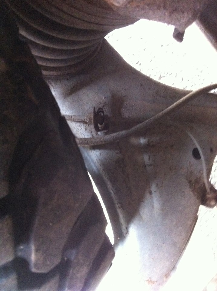

11 Anni 4 Mesi fa #115676 da Simo_4x4
Passano proprio per un pelo...davanti però a vedere la foto l' arco passaruota ha "invaso" parzialmente lo stampo del bocchettone dei 2WD o sbaglio ? Se così fosse in pratica ha ricostruito tutto l' arco del passaruota...

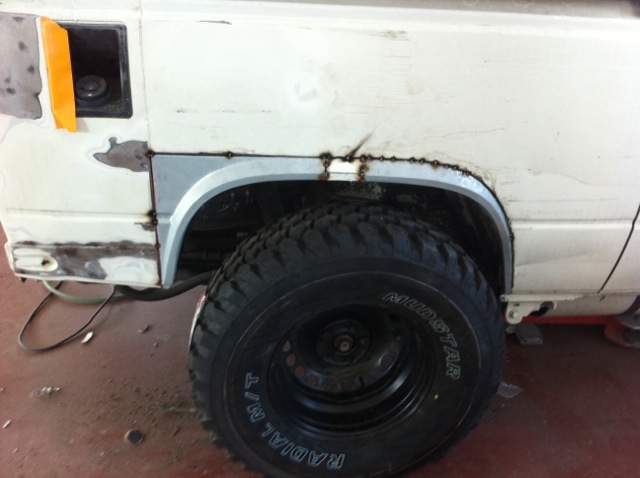

11 Anni 4 Mesi fa #115677 da Silentbay

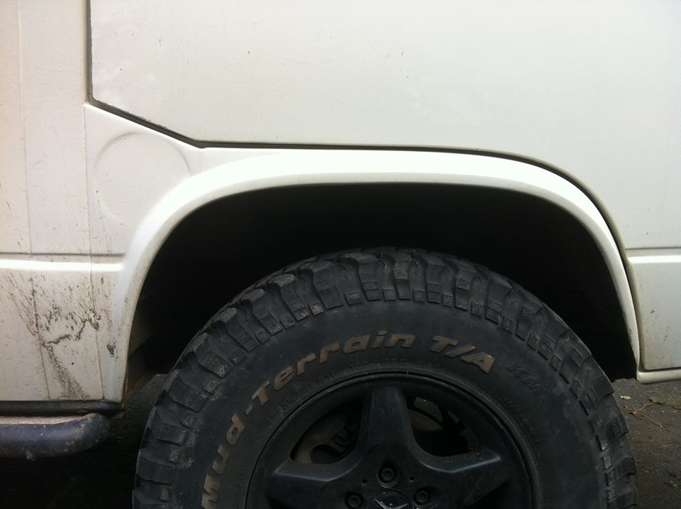

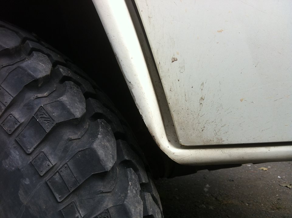

Simo_4x4 ha scritto: A si quello arancione l' avevo già visto è molto bello, in entrambi è stato rifilato completamente l' arco passaruota ma senza asportare del tutto la piega della lamiera che crea il codolino (che c'è al posto di quello in plastica del 16") giusto ?
Praticamente immaginati di prendere il passaruota tagliarlo al centro nella metà e aggiungerci nello spacco un "distanzialino" di parafango dritto e voilà...hai il codino e l'inizio come sull'originale ma semplicemente più lungo e quindi sembra fatto dalla casa vw....spero non me ne voglia il dadot3 se posto due foto di come appunto ha fatto anche lui sul lama..
