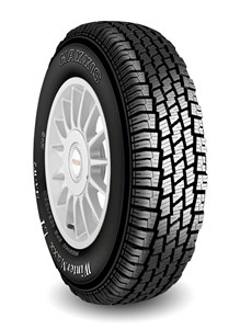

io ho montato i Maxis MAW2 205 R14C 109/107R presi da gommadiretto 78 € + montaggio ... devo dire che sono soddisfatto per il momento, anche esteticamente

[blockquote]io ho montato i Maxis MAW2 205 R14C 109/107R presi da gommadiretto 78 € + montaggio [/blockquote]
sono invernali. le tieni tutto l'anno?
sul sito dei cugini austriaci SYNCRO IG-16 c'è chi monta le BF goodrich AT, oppure le Cooper Discoverer STT 205/75 R14, oppure le General Grabber AT2 27x8.50R14/ C OWL, anche se hanno tutte indice di carico basso (95 e 6 teli).
Poi c'è chi monta le invernali Hankook Zovac HP W401 e le tiene tutto l'anno.
... e poi QUI ci sono tutti quelli che montano tranquillamente i 15" perchè intanto hanno il TUV che omologa a libretto....
