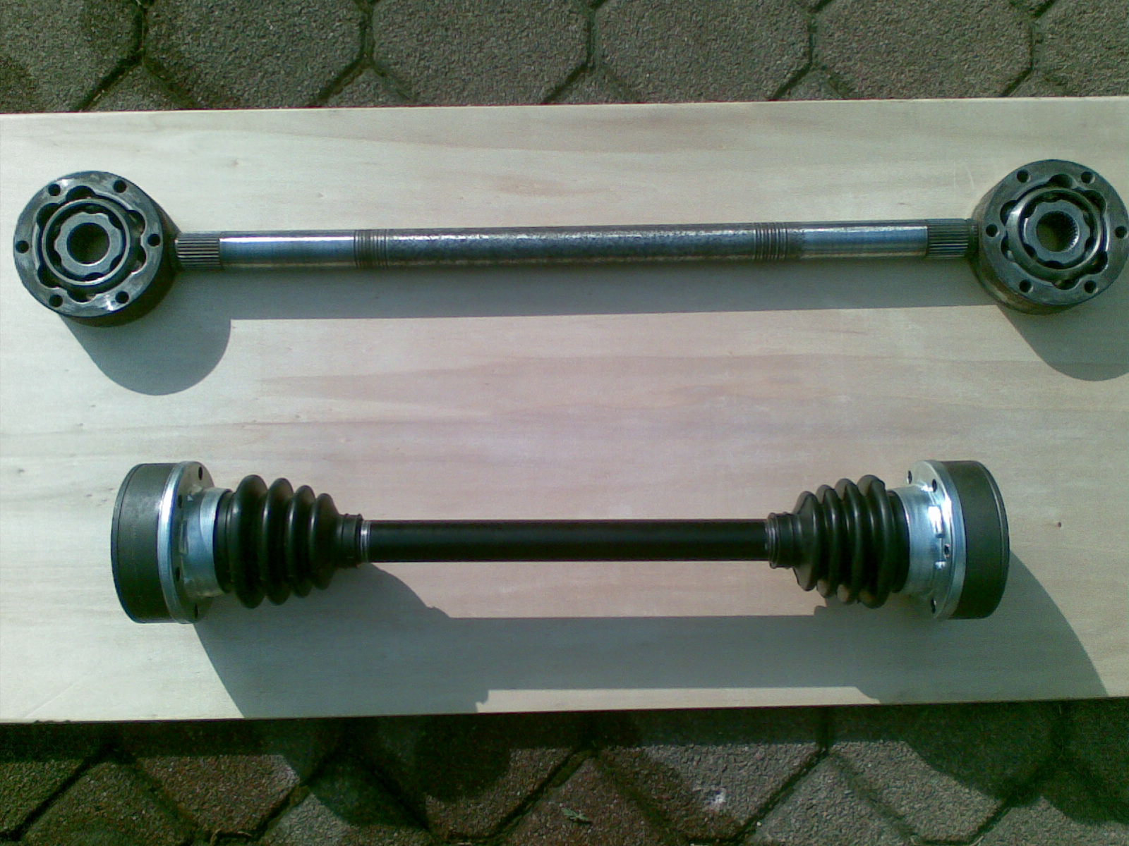

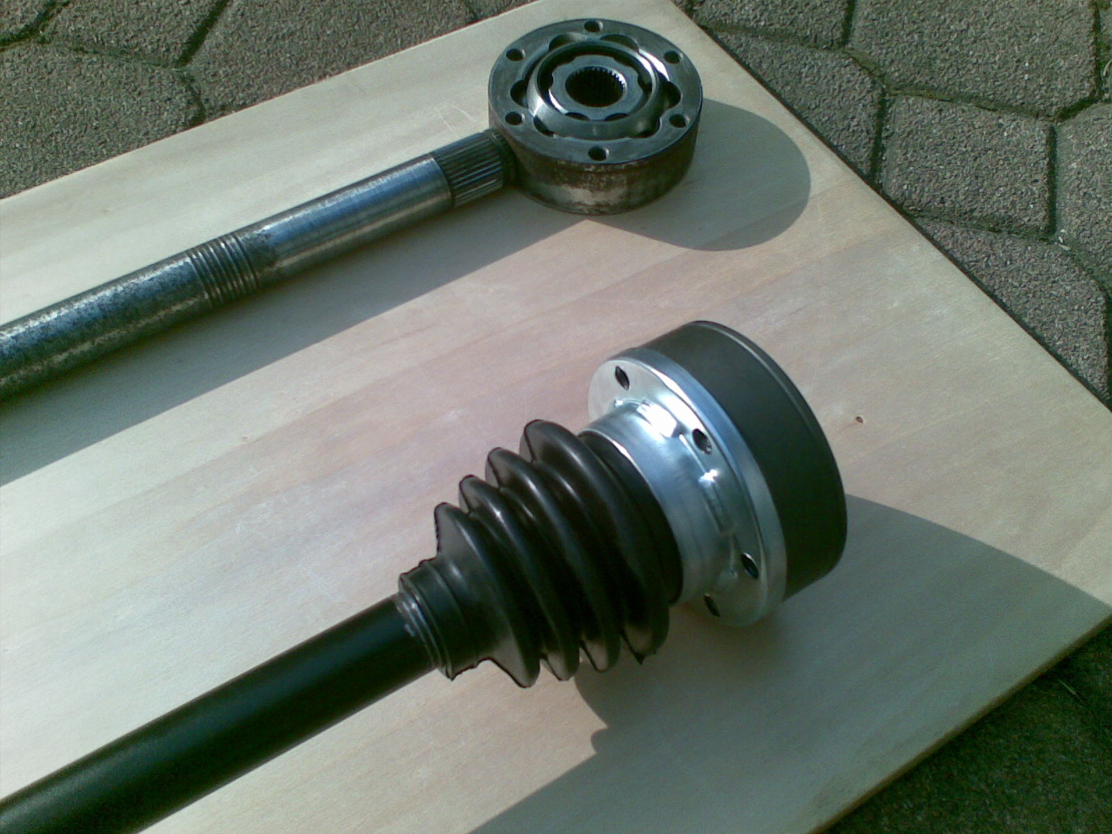

Montati.
Un po' di primer antiruggine prima di verniciare di nero i semiassi non fa mai male

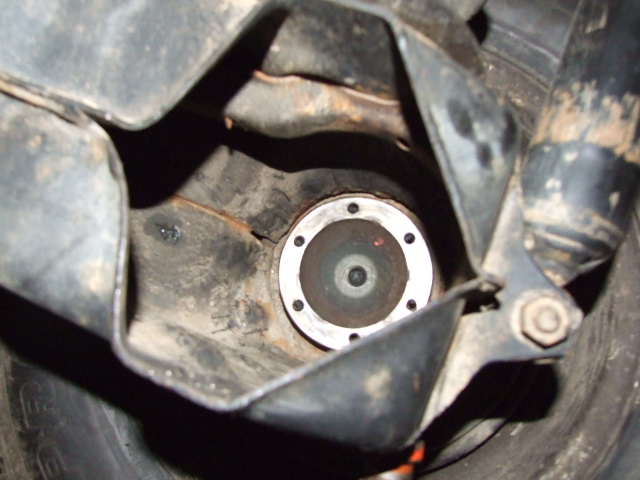

Questo è l'antro dove va inserito il giunto sul mozzo ruota.
Grasso spiaccicato e terra la facevano da padroni.
Una brugola con testa rovinata mi ha consigliato l'accensione di piu' ceri votivi prima di procedere con lo smontaggio.
Una coppia di brugole trovate praticamente a penzoloni. Forse era causa del toctoc che sentivo nelle curve strette..
Ripulito e preparato per alloggiare il nuovo giunto.

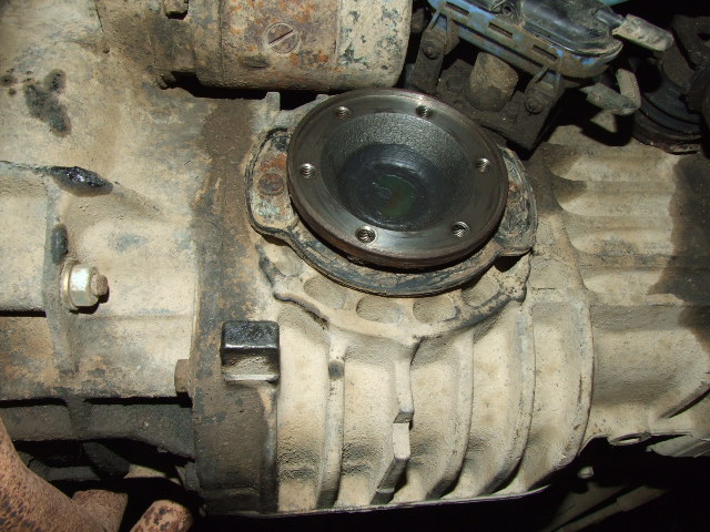

Il lato differenziale era messo molto meglio, a parte, anche qui, una vite a brugola con sede per la chiave smangiata. Tolta con martello e bulino.

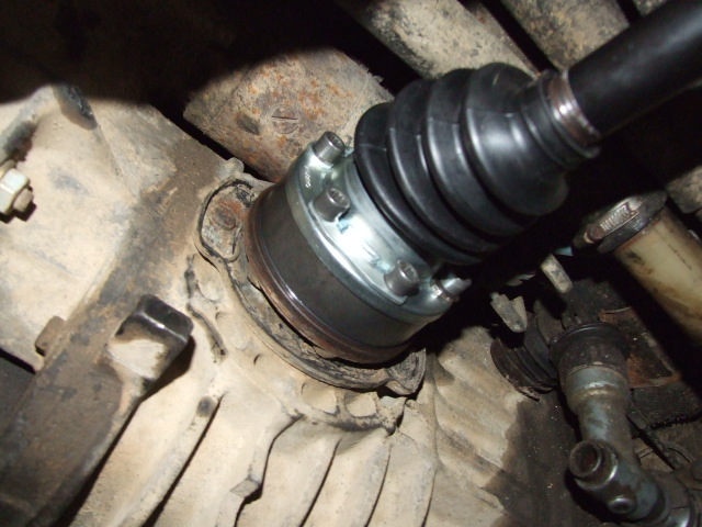

Il mozzo ruota è stato il primo ad accogliere il giunto nuovo (mod. Porsche)
seguito a ruota dal lato differenziale (mod Vw)
Domani rimontero' il telaietto di protezione motore, tolto per poter sfilare il semiasse. Rapido giro di prova e per ora sarà finita.
