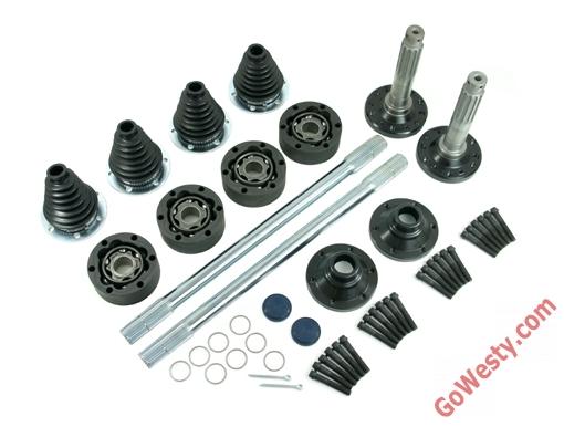

Anche nell'ottica di voler montare le gomme grosse (235/85 o comunque misure grandi per il syncro) punterei piuttosto a giunti, semiassi e flange rinforzate.
Personalmente con gomme grosse eviterei i famosi giunti da 23°, piuttosto terrei gli originali.
Se l'assetto invece è tale da richiedere giunti maggiorati (quindi almeno +40mm di rialzo e magari ammortizzatori con una bella corsa).
Gowesty vende tutte queste belle cose (tra cui proprio i giunti della 930) che avevo segnalato in un altro topic.
