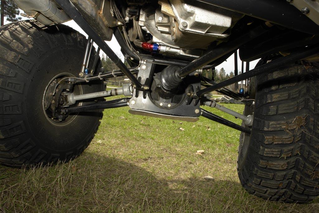

però ci sarebbe anche la possibilità di montare giunti cardanici al posto degli omocinetici...

05/01/2013 18:26 #99711 da SyncroDan
Risposta da SyncroDan al topic Giunti omocinetici syncro 14
dadoT3 ha scritto: però ci sarebbe anche la possibilità di montare giunti cardanici al posto degli omocinetici...
Ciao Dado...
La trasmissione a giunti cardanici è tutt'oggi presente soprattutto sui mezzi agricoli.
I problemi però sono più d'uno.
A differenza di un giunto omocinetico classico, il cardano non ha la possibilità di "estendersi": così è, così rimane, a meno di non adottare sistemi telescopici (come nel caso degli alberi di trasmissione, sui semiassi non ne ho mai visti).
Certamente avrai ancora fatto caso allo schema di trasmissione di un semiasse con due giunti omocinetici: all'aumentare dell'escursione della sospensione, la distanza tra differenziale a ruota aumenta, ed è compensata dai giunti.
Quindi, il giunto cardanico sulle indipendenti sarebbe un bel casino e necessiterebbe di poter essere estensibile, su alcuni ponti rigidi invece è ancora adottato.
Un secondo problema però è dato dalle vibrazioni: un cardano semplice non produce vibrazioni (avendo una velocità costante) solo nel caso sia perfettamente allineato.
Basta inclinarlo un po' che il movimento sarà sinusoidale e non più costante (producendo vibrazioni).
Più si inclina, più la situazione peggiora.
Per eliminare l'effetto, sugli alberi di trasmissione viene adottato il doppio cardano (quindi doppia crociera) che con due crociere compensa gli squilibri di entrambe, rendendo la velocità in uscita costante.
Qua un po' di teoria: www.kaemart.it/lab-prog-cad/bovisa/cugin...i-Rabbolini/tre.html
Sul mezzo della foto da te allegata evidentemente non si sono fatti troppe pippe mentali sulle eventuali vibrazioni (anche perchè difficilmente andrà a cento all'ora in autostrada...) ma su un mezzo "normale" mi sembra follia pura.
Spero di averti chiarito almeno in parte la questione.

06/01/2013 12:56 #99735 da dadoT3
Risposta da dadoT3 al topic Giunti omocinetici syncro 14
mi inchino e ringrazio, quoto il 30 con lode, anzi, ci starebbe pure il "bacio accademico".
In effetti sono perplessità che mi sono venute spontanee e cercavo una soluzione;
...telescopici e doppia crociera...
potrebbe andare?
06/01/2013 13:10 #99736 da dadoT3
in rete ho trovato una discussione in cui si diceva che i giunti delle Porsche 930 sono molto robusti e lavorano fino a 40°...
ma quel che dicevo nel post precedente lo preferirei, sempre se, con doppie crociere e semiassi telescopici, si eliminassero le problematiche.
