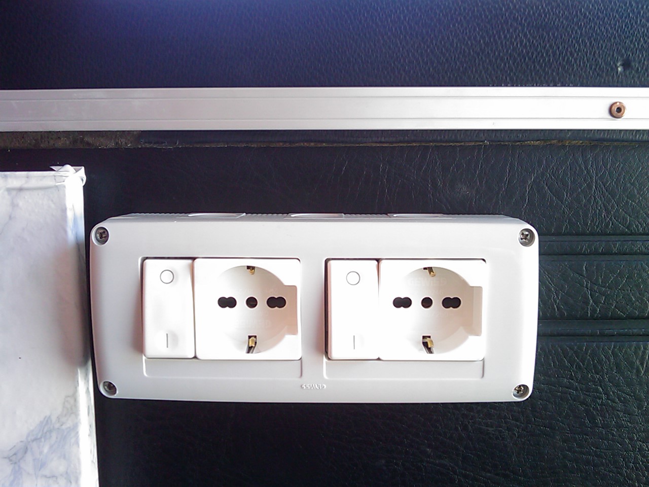

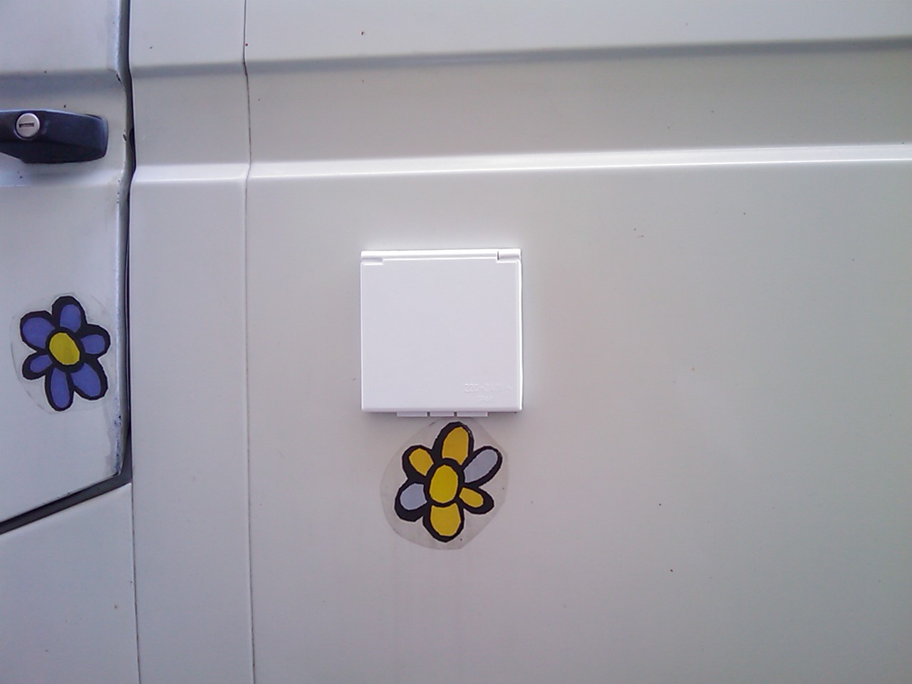

Nel frattempo, ho cominciato l'installazione dell'impianto elettrico per i servizi (il caraMella non è camperizzato).
Per ora ho montato la spina esterna e le prese interne per il 220V, ho scelto di metterne 2 ciascuna dotata di proprio interruttore bipolare. Sono collegate dirette alla spina esterna, nell'attesa di completare l'impianto che prevedo di fare al rientro dalle vacanze (batteria, inverter, ecc...)
questo tipo di prese permette di collegare qualsiasi spina (multistandard)
i collegamenti li ho fatti con cavo da 2,5 mmq tutto intubato
