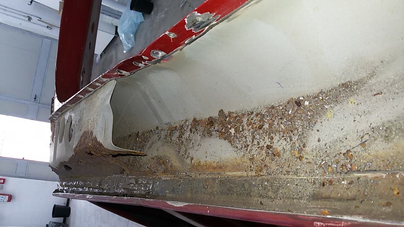

10 Anni 19 Ore fa #133665
da massimiliano

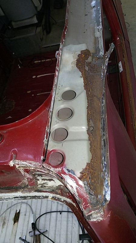

nella prima foto ho molato i punti di saldatura e tagliato la prima lamiera esterna per poi arrivare a quella sotto,che si puo vedere fin dove è marcita

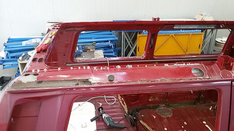

10 Anni 19 Ore fa #133666
da massimiliano

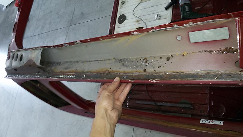

le due fresate tonde che si vedono le ho fatte per vedere fino dove è arrivata la ruggine
10 Anni 19 Ore fa #133667
da Veleno
Risposta da Veleno al topic smontare tetto alto
Bravo!!! tieni duro!!!
non ne sarei capace!!!!
