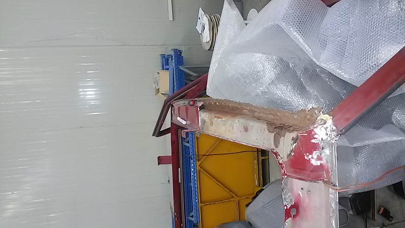

9 Anni 11 Mesi fa #133822
da massimiliano
ottima idea grazie .
peccato che ho trovato altre sorprese.
claudio tu non hai nessuna idea per rimediare a questo?

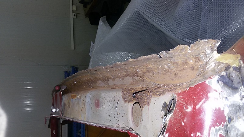

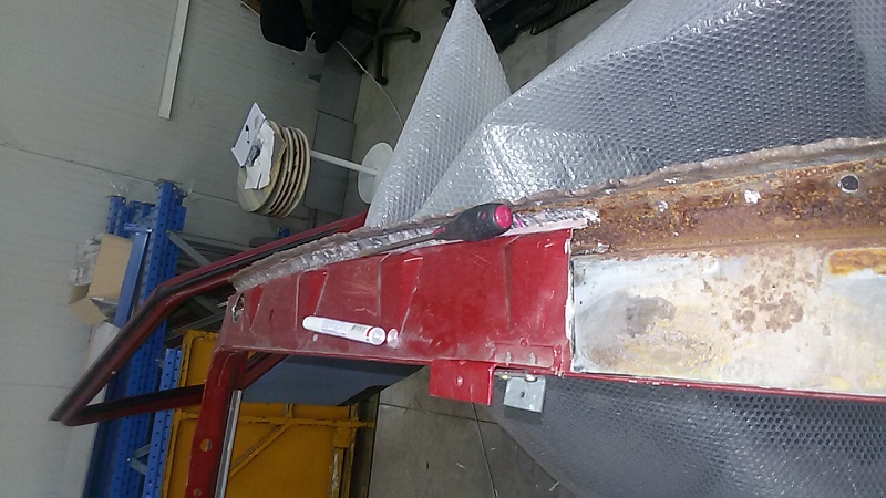

9 Anni 11 Mesi fa #133824
da massimiliano
sarebbe il sopra del parabrezza ,dove appoggia il tetto alto davanti,è un macello
