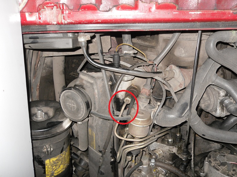

attila238 ha scritto: Tipo uno di questi 2?
No quei due sono uno il solenoide pompa del gasolio e l'altro alimentazione delle candelette.
Il bulbo che sente la temperatura dell'acqua motore che da il consenso all'accensione delle candelette lo trovi propio sotto al bulbo della prima foto.
Se controlli li sotto trovi un tubo dell'acqua collegato ad un collettore di plastica o di alluminio (dipede dall'anno del tuo Westy) su quel collettore posti alla dx e sx ci sono due bulbetti piccolini,uno e' il consenso per le candelette,l'altro e' il segnale per l'indicatore a lancetta dell'acqua sul cruscotto.
Quello col filo bianco/azzurro e' per l'indicatore del cruscotto,lìaltro con il filo bianco/rosso e' quello delle candelette.....controlla che il filo non si sia staccato o altrimenti per verificare se il sensore e' rotto inverti i due fili,tanto i due bulbetti sono uguali identici cosi' fai un bel cntrollo.
Mi correggo....quello che ho chiamato solenoide non e' i solenoide....sono un pochino "orbo" quello e' il bulbo o sensore per la pompa ausiliaria......scusate.

X westy: sul collettore che dici tu sotto al bulbo che ho indicato nella prima foto io ho un solo sensore ed ha un cavo bianco/rosso ed un altro marrone. Invece qua:
c'è un sensore con il cavo bianco/azzurro ed uno marrone ed il cavo bianco/azzurro si è rotto all'altezza del connettore. Penso proprio che il problema sia quello perchè prima non era rotto me lo ricordo benissimo, è possibile che nel mio il sensore sia posto li piuttosto che sotto. il mio è un california 1.6Td. Domani recupero un connettore con un po' di cavo dal vecchio circuito e lo saldo al posto di quello e vi faccio sapere.
Grazie dei consigli.

attila238 ha scritto: X westy: sul collettore che dici tu sotto al bulbo che ho indicato nella prima foto io ho un solo sensore ed ha un cavo bianco/rosso ed un altro marrone. Invece qua:
Ciao.
Bene il guaio e' propio quello!
Si sul california del 1987 hanno spostato qualche sensore qua e la'.........comunque il filo e' propio quello.......scusami se non sono stato chiarissimo e' che ho sempre in mente il mio 1600td che e' piu' vecchio.....
