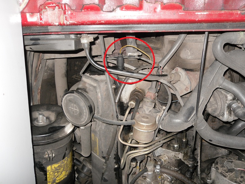

Io ho un'altro problema: dopo aver fatto una lunga strada sterrata in Croazia la spia delle candalette non si spegne più. Mi spiego meglio: quando vado a mettere in moto si accende la spia, attendo e questa non si spegne mai, metto in moto e si spegne, come se il bulbo non funzionasse. Anche quandoo metto in moto a caldo il problema persiste, fa sempre la stessa cosa.
Ho provato a vedere se c'era qualcosa di scollegato ma non ho trovato nulla.
Possibile che si sia rotto?
E più che altro è questo cerchiato nella foto?

Quello che hai cerchiato in foto non e' il sensore delle candelette,ma il bulbo pressione olio sulla testata del motore.
Ok, grazie westy.
Dove lo trovo questo sensore? è per caso uno di quelli attaccati alla fine di un tubo del circuito dell'acqua?
