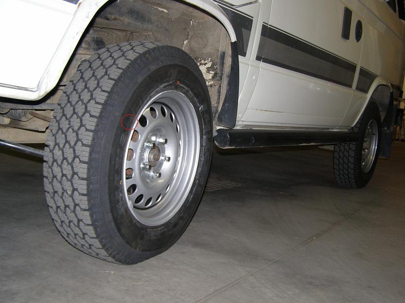

Ecco, alla fine ho montato le Maxxis 751 (195R15C 106/104)
Tra l'altro rischio di venire bannato dal grande capo, perchè nell'immagine il circoletto rosso racchiude una bella M+S, che lui, stessa gomma, non ha... mah...
chi ci capisce qualcosa è bravo... :?:
Intanto dalle 14" alle 15" ho guadagnato altri 1,5 cm di altezza, che male non fa!

19/04/2014 18:30 #119135 da vergasma
Risposta da vergasma al topic Pneumatici da fuoristrada
il Cusna ha scritto: Ecco, alla fine ho montato le Maxxis 751 (195R15C 106/104)
Ebbravo! Mah...per esser regolare
www.ecodibergamo.it/stories/Cronaca/camb...U1KYdSJl_tU.facebook
tra un pò le ricambi?

19/04/2014 20:50 #119139 da gioy_80
Risposta da gioy_80 al topic Pneumatici da fuoristrada
Quell'obbligo vale SOLO se l'indice di carico delle invernali è inferiore a quanto indicato nella carta di circolazione.
Le 751 hanno un indice di carico SUPERIORE al necessario, quindi il problema non si pone.
20/04/2014 15:48 #119146 da vergasma
GRAZIE! Ok, magari è utile anche per chi non ha le 751.
A partire dal 16 maggio e sino al 14 ottobre, non è consentita la circolazione con pneumatici M+S con codici di velocità inferiori a quelli riportati in carta di circolazione: l'infrazione di riferimento comporta, non solo significative sanzioni pecuniarie (da € 419 a € 1.682), ma anche il ritiro della carta di circolazione e l'invio in revisione del veicolo.
