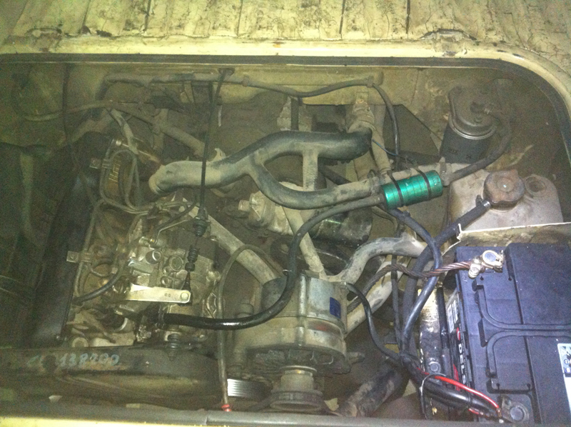

No eBay APP ID and/or Cert ID defined in Kunena configurationGuarda la vaschetta del liquido refrigerante, dovresti avere una specie di tappo con la base di forma esagonale con al centro due contatti ai quali si dovrebbero collegare i due fili in oggetto. Esistono anche quelle senza quel tappo, quindi forse la vaschetta con i contatti e stata sostituita con una senza e chi ha fatto il lavoro ha pensato bene di tagliare lo spinottoed infascettare i fili... qui
www.google.it/search?q=vaschetta+liquido...3F83664%3B1276%3B957
si vede la vaschetta con i fili (non guardare le frecce) e qui trovi quel tappo di cui ti dicevo sopra.

scusa, ma potremmo risolverla se facessi una foto a tutto il motore..

Ciao Mauriziolot, il primo link mi riporta a una ricerca di google image con una carrellata di immagini
Il tappo che ho io è questo www.westfalia.it/catalog/product_info.ph...h=37&products_id=306
dove metto i cavetti...???
grazie mille
grazie mille

in realtá penso che la vaschetta sia questa
www.westfalia.it/catalog/product_info.ph...=37&products_id=1186
