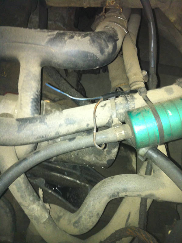

Salve a tutti,
l'altra mattina andando a lavoro in quei di Barcelona ( ora vivo qui ) mi ritrovo una bella sorpresina....vetro bonoplex fatto a pezzi, attrezzi rubati e batteria del motore inesistente. :nervoso:
Vi risparmio tutti i particolari e i mille imprechi che ho urlato, però montando la nuova batteria mi sono accorto che ci sono 2 cabletti che nn capisco proprio da dove arrivino e a che servano.
Pare arrivino dalla parte anteriore del furgoncino però non so a cosa si connettano.
Qualcuno può aiutarmi?
VI posto una foto
Grazie mille
VI posto una foto
Grazie mille

Ma non saranno quelli collegati alla vaschetta del liquido di raffreddamento?

mmmm....mi fai venire un dubbio....ma è possibile che non siano mai stati collegati? oppure in 3 anni mi si sarebbe fuso il motore??
dove e come li collego?

Che c'entra... se l'acqua non è mai scesa sotto il livello d'attenzione perchè avresti dovuto fondere? Quelli servono a segnalare il livello acqua basso... se i cavi sono staccati dal sensore non ti verrebbe segnalato. Comunque da mettere a posto, ci mancherebbe altro... ma non è affatto detto che senza quei cavi avresti dovuto fondere per forza.
Risposta da gioy_80 al topic Cavetti misterioriosi
aelf ha scritto: mmmm....mi fai venire un dubbio....ma è possibile che non siano mai stati collegati? oppure in 3 anni mi si sarebbe fuso il motore??
grazie mille

ma il sensore dove è ?
ho guardato e riguardato il motore ma non capisco dove si connettono.
