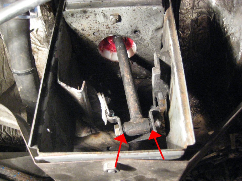

Problema leva cambio-rimando scatola cambio
10 Anni 10 Mesi fa #121828 da 44L
Ho sempre creduto che quando si faceva riferimento a boccole si parlasse della boccetta di teflon che sta al piano superiore, tu invece a quali boccolette ti riferisci per la precisione?
10 Anni 10 Mesi fa #121830 da syncronic
una parte entra nel tubo (tipo cappuccio penna bic, da nn masticare!!) e sono forate con lo stesso diametro della parte non filettata della vite
impediscono alle parti metalliche di sfregarsi tra loro e (quando sane) i giochi tra leveraggi
10 Anni 10 Mesi fa #121834 da 44L
Capito:
in effetti constato di aver perso non rondella, bensì ciò che vien denominata boccola, da qui viene shakin' anomalo della leva...
