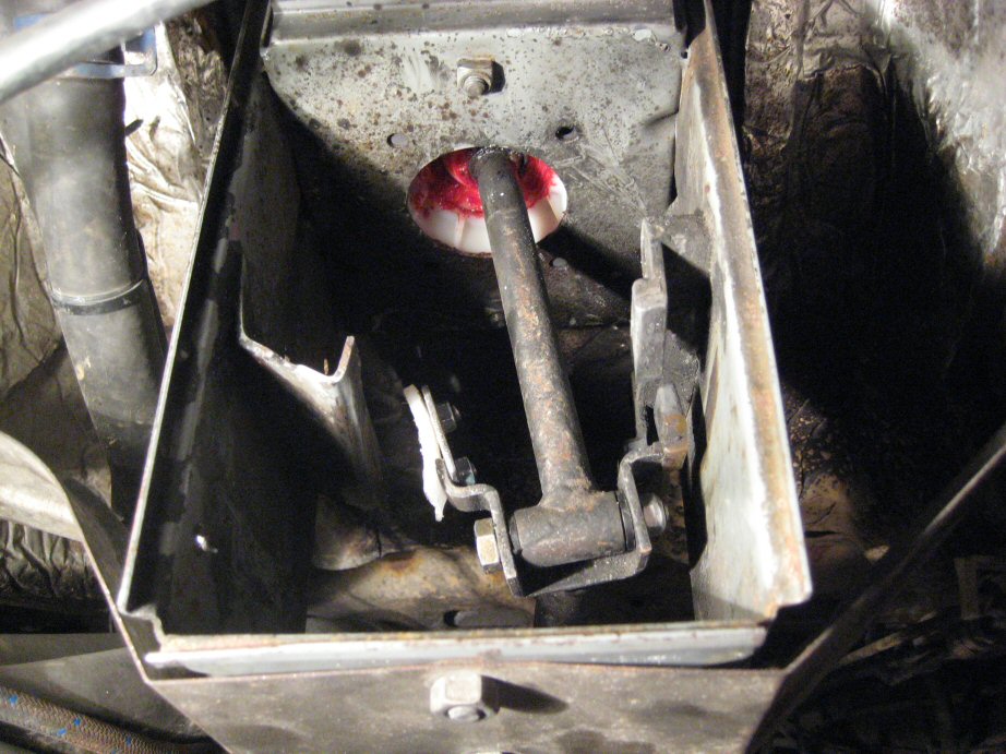

Vi chiedo, per cortesia, di postare lo spaccato Etka o qualche foto della zona incriminata: la "scatola" dello snodo ed in particolare i dettagli dell'aggancio mobile tra le due leve.
In mano ho un bullone (del 6?) filettato in cima e il dato che dovrebbe accompagnarlo...mi pare che manchi qualcosa per ripristinare la giunzione.Domattina vado ad accrocchiare per riportar i cocci a casa, ma non vorrei provocare più danni.

non c'è nulla da improvvisare, tranquillo, tutto molto semplice
basta infilare la vite e serrare il bullone, bastano due chiavi del 10, e magari una cagna e un pochino di grasso da mettere sulla parte non filettata della vite, se questa fatica ad entrare
se le due boccolette siano rimaste al loro posto bene, altrimenti monta tutto così com'è (senza serrare troppo, basta che il dado autobloccante faccia il suo lavoro), torni a casa sereno e te le procuri
se hai il padellone ti serve anche una 19 (mi pare, nn ne sono sicuro) per svitare la vite che lo sostiene
buon lavoro!

al di là di un paio di rondelle credo di aver perso per strada quella slitta bianca che si nota sulla SX nella foto di syncronic (quindi lato DX del T3), non ne vedo traccia sulla flangia del mio rimando...e neppure c'è traccia dei due bulloni che la reggono, si sarà tranciato di netto o esistono diversi modelli?

vai tranquillo..certo che nn ce l'hai.. quell'accrocchio cacoso (ma funzionante..) l'ho messo io perchè il dentino era mancante..(a sx invece è integro) quindi retro e G entravano senza premere la leva.. :nonono:
la leva balla più di prima? le 2 boccolette erano sane? ma soprattutto, c'erano?
