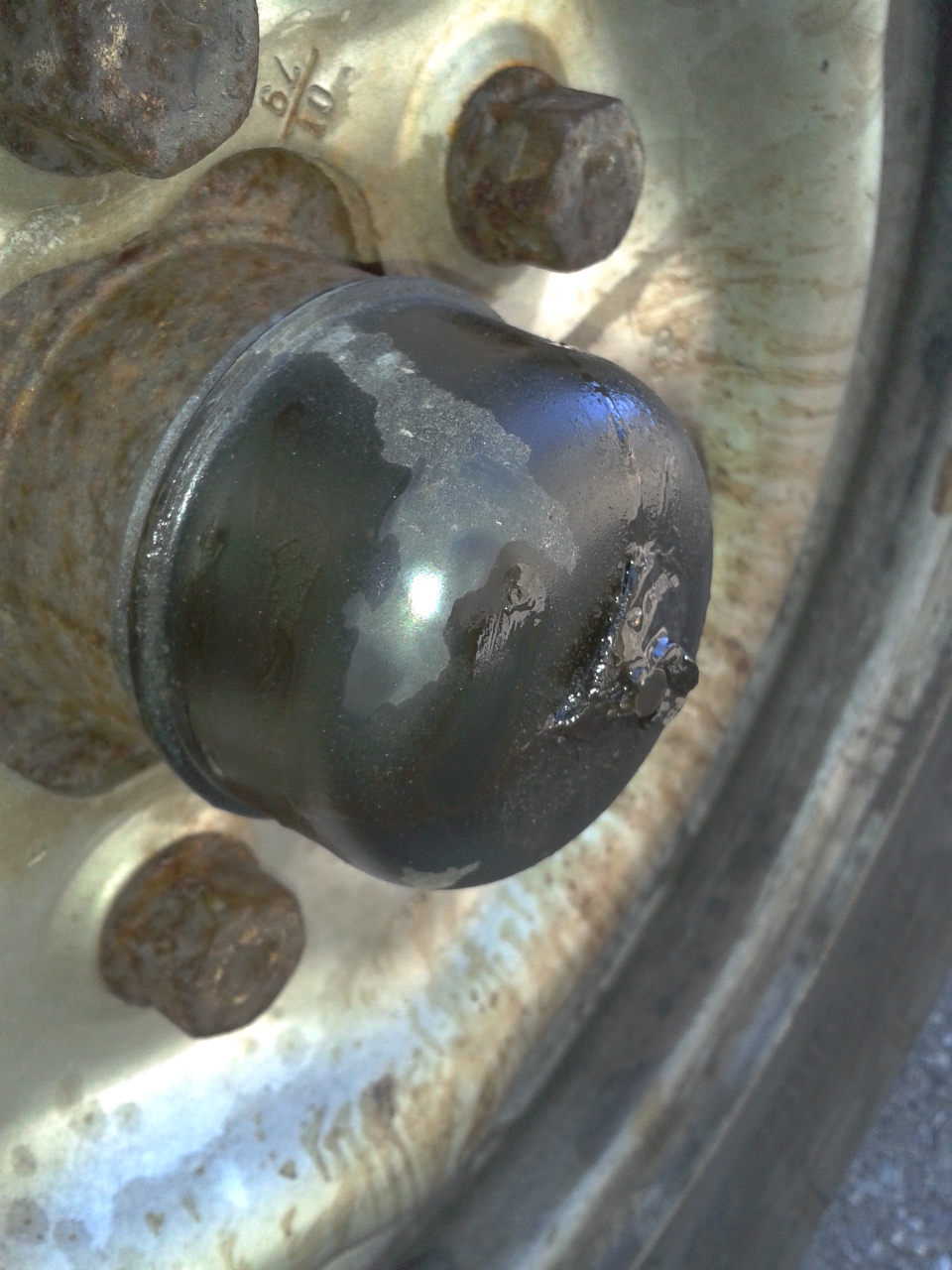

Premetto che ho cercato in merito al problema ed ho trovato qualche cosa ma niente che possa eliminare il dubbio. Portando a casa il joker oggi pomeriggio sentivo salire dal finestrino un odore di olio bruciato :sbonk: . praticamente quel tappo nero che copre la ruota è rotto e fuoriesce dell'olio che a contatto col cerchio caldo (o i freni?) puzzava in tal modo. A che serve di preciso quel tappo visto che ho letto qui che si puo girare senza mantenendo pulita la zona, e soprattutto da dove arriva l'olio? tra l'altro a volte si sente un mega fischio (fastidiosissimo) che se ne va come è venuto...è correlato al problema della perdita di olio secondo voi? ringrazio per una eventuale vostra risposta..... :hippy

Quel tappo serve a mantenere ingrassato il mozxo che sta sotto, é strano che ci sia dell'olio, perche in quella zona non cen'é, sei sicuro che non é grasso?
11 Anni 2 Mesi fa #117376 da AnimalediZona
Può essere grasso 'sciolto' ? ora che mi ci fai pensare non era poi così liquido.....

11 Anni 2 Mesi fa #117380 da Mauriziolot
Senza l'anteriore lato guida non si puo andare... c'e l'attacco del contakm. Sicuro di non perdere liquido freni? Se fischia, ho paura che sia da guardare la pinza o le pastiglie. Se la pinza e rimasta chiusa (prolungata sosta del mezzo??) il disco scaldera a morire, se addirittura ti si scalda il cerchio, mi sa che hai davvero (almeno) una ruota frenata.

Mauriziolot ha scritto: Senza l'anteriore lato guida non si puo andare... c'e l'attacco del contakm. Sicuro di non perdere liquido freni? Se fischia, ho paura che sia da guardare la pinza o le pastiglie. Se la pinza e rimasta chiusa (prolungata sosta del mezzo??) il disco scaldera a morire, se addirittura ti si scalda il cerchio, mi sa che hai davvero (almeno) una ruota frenata.
quando parto da fermo, ad esempio ad un semaforo, è come se per un secondo avessi il freno a mano tirato. questa sera ci ho girato un po e non lo ha fatto per nulla. possibile sia stato come dici tu e tutto si sia sistemato? :look:
