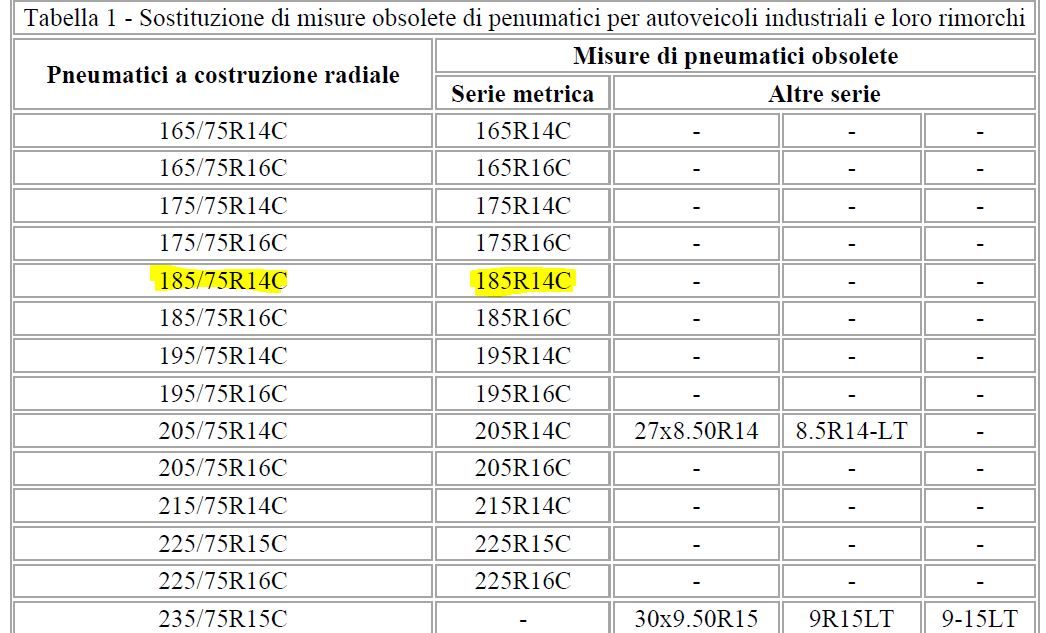

se può essere utile per altri utenti ho trovato questa tabella:

Sì, quella lì è la famosa tabella CUNA di cui ti parlavo prima, grazie alla quale potresti montare delle 185/75R14C in luogo delle 185R14C (ovvero 185/80R14C) che hai a libretto:
Ma io francamente lascerei stare, stai sulle misure che hai a libretto (185/80R14C) che sono misure più che reperibili... se l'indice di carico non l'hai indicato a libretto starei sopra il 100.
