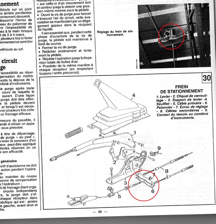

...... azz ARW il freno a mano è un freno e deve frenare a prescindere dal mezzo sul quale funziona! credimi
dovrei andare a guardarmi il manuale ma penso che auto-registrarselo non credo sia una cosa complicatissima: tutti hanno un cavetto ed un registro a vite (un pò come le frizioni se non sono idrauliche come sul Joker) - adesso guardo
sì, tirante principale con la vite di regolazione, taffa e due tiranti per le ruote posteriori
devi avere le due ruote posteriori alzate e libere - il freno deve bloccare fra i 2 e 4 scatti
semplice se lo fà un meccanico!

arw ha scritto: ...... o i vostri freni a mano sono fantastici?
