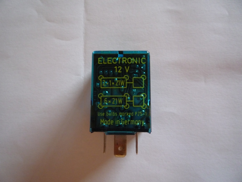

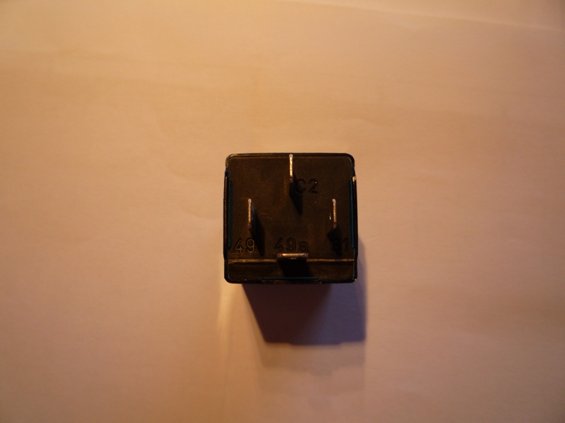

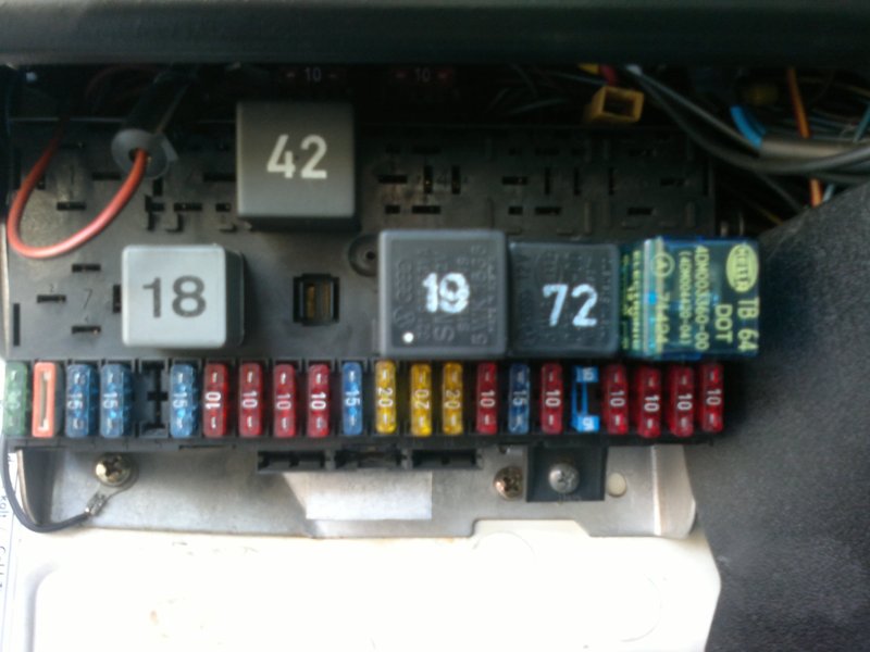

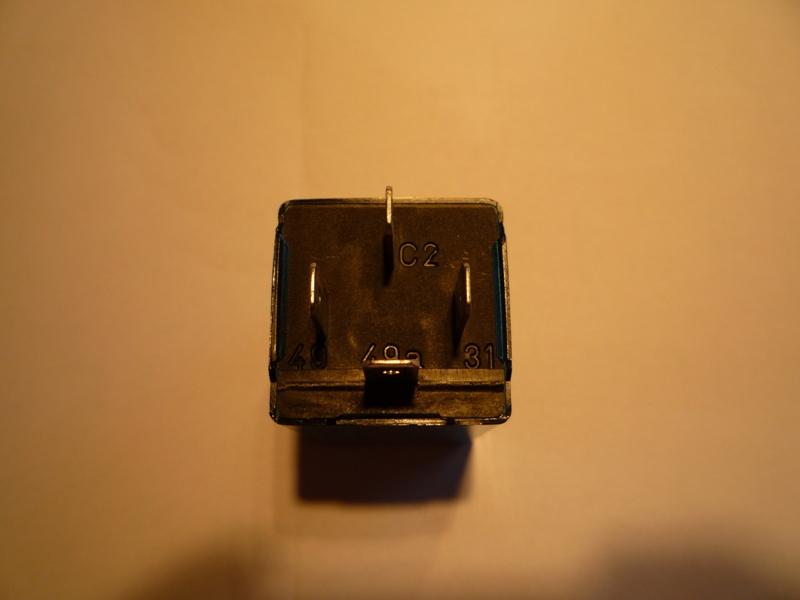

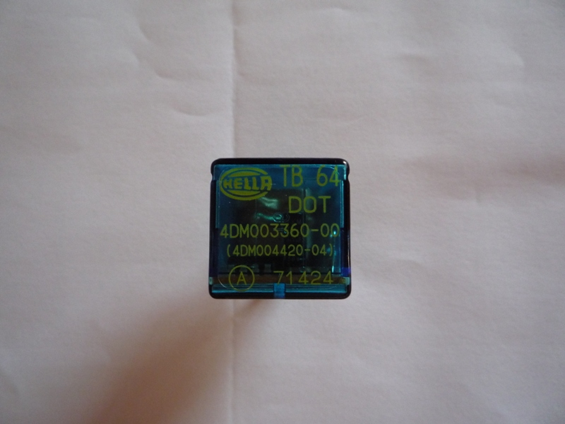

Allora,
ho un piccolo problema con questo relè.
Ho montato (solo sull'anteriore) le frecce a LED ed ovviamente, stante l'assorbimento minimo, il lampeggio ha una frequenza molto più alta del normale. Le frecce (tutte) funzionano correttamente.
Ho visto che potrei risolvere semplicemente (ed economicamente :applausi: ) il problema montando un apposito relè, tipo
questo
Ho visto che ci sono di tipo CF13 e CF14 (immagino sia la taratura), sono tutti a 3 piedini.
Sono quindi andato da Turbo-Lento per vedere di che tipo di relè si trattasse ed ho trovato questa situazione che non c'entra nulla :sbonk: .....
Ovvio che qualcuno dei precedenti proprietari (immagino chi, li mortacci sua!!!!) abbia messo un relè per un altro.
Nella foto 2, infatti, si vede schematicamente una macchina col suo rimorchio, un relè per 3 o 6 frecce, quindi!
:incacchiato:
Vi chiedo aiuto:
quanti piedini ha il relè "originale" (è il numero 21, forse)?
cosa c'è scritto su di esso?
c'è qualche sigla che indichi se sia un CF13 o CF14?
Se riusciste a postarmi delle foto del relè "originale" ve ne sarei grato.
Un caro saluto
Ciaooooo

Ma non faresti prima a mettere due apposite resistenze in serie al circuito? Le vendono nei negozi di elettronica (spiegagli il problema) e costano tipo 2 euri...

Okkey. Guarda che mi risulta che ci siano delle lampade a led con resistenza incorporata... in caso non trovassi il rele.

io credo di avere il relè kaput visto che la freccia posteriore sinistra non mi funziona anche sostituendo la lampadina. Mi sapreste indicare nella foto di sopra qual'è il releè che devo sostituire?
