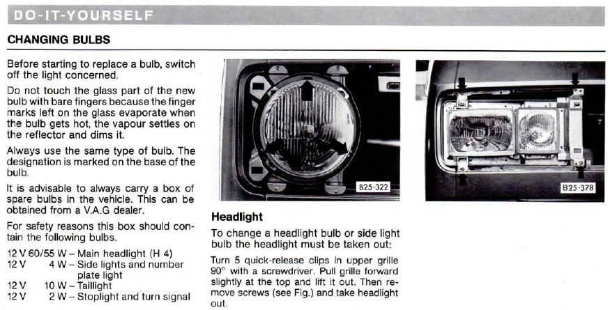

Hai le H5?
Credevo avessimo tutti le H4 alogene. Forse le H3 per le luci interne nei fari quadrati.
Non ho ancora guardato le mie lampadine, volevo farlo in questi giorni pulendo per bene le parabole ecc ecc.
Oltretutto, non capisco bene perchè il relè aggiuntivo. Non credo che sia per sostenere la maggiore corrente, necessaria a soli 10W in più di potenza.
Da libretto U&M le lampadine dovrebbero già essere da 55W (e quindi anche tutto il cablaggio).
:sbonk:
12 Anni 2 Mesi fa #103173 da gattone22
Eheheh, già, H5...infatti che palle, speravo di metterci quelle a luce fredda, o quelle con l'aumento della luminosità, ma per i miei fanali ci sono solo le alogene, e tanta manna!
Stavo pensando di prendere i fanali nuovi con le H4, ma costan 60 neuri l'uno, solo fanale, senza attacchi...
