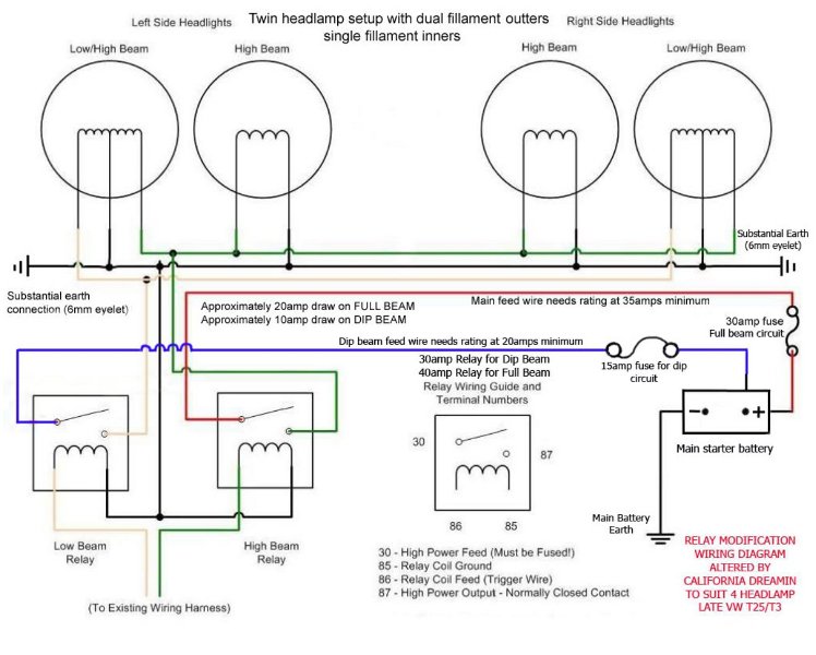

pare che ai fari anabbaglianti ed abbaglianti si possa fare una piccola modifica per far giungere corrente diretta dalla batteria, tramite due relè dedicati (1*anabba+1*abba) senza disperderla nel devio luci.
wiki.club8090.co.uk/index.php/VW_Electrics_Upgrading_headlights
praticamente la stessa identica cosa che si fa comunemente per i fendi
così facendo ai bulbi arriverebbero 13 e rotti volt , contro i 12V scarsi (valori rilevati da utenti di altri forum) della configurazione originale, dove appunto tutta la corrente passa dal devio luci, disperdendone una parte non trascurabile
se a questa modifica si aggiungono delle H4 alogene di ultima generazione (e una sana pulizia interna dei fari ) i risultati dovrebbero esser notevoli..
qualcuno ha provato questo upgrade? vantaggi/svantaggi?

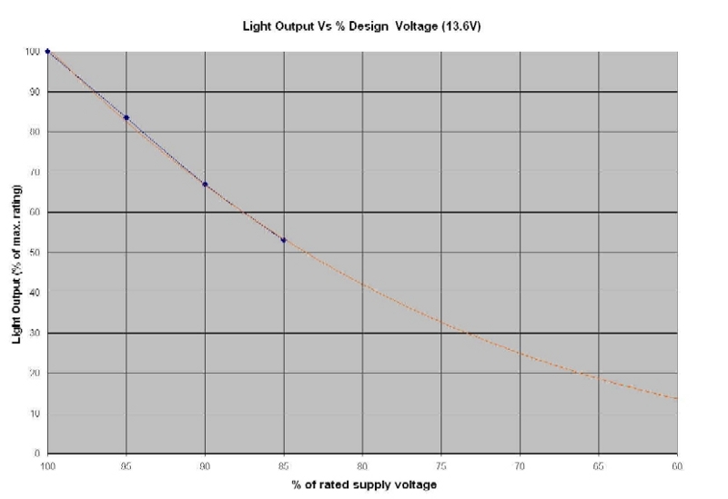

Tensione ai fari: ho lasciato in carica la batteria per circa una oretta e sempre con caricabatterie in funzione ho acceso quadro e fari. Tra batteria e terminali del connettore faro (luce anabbagliante) c'è una caduta di tensione di 0.93V, da 13.56 a 12.63 quindi perde poco meno dell'8% . Ovvero ai fari arriva circa il 92% della tensione reale della batteria. Secondo il grafico postato da syncronic la lampadina lavora a meno dell'80% della sua possibilità ... stò sbagliando qualcosa?
Domani vedo se con un bypass batteria/faro, allacciando cioè un positivo supplementare al faro direttamente dalla batteria, si notano differenze.
