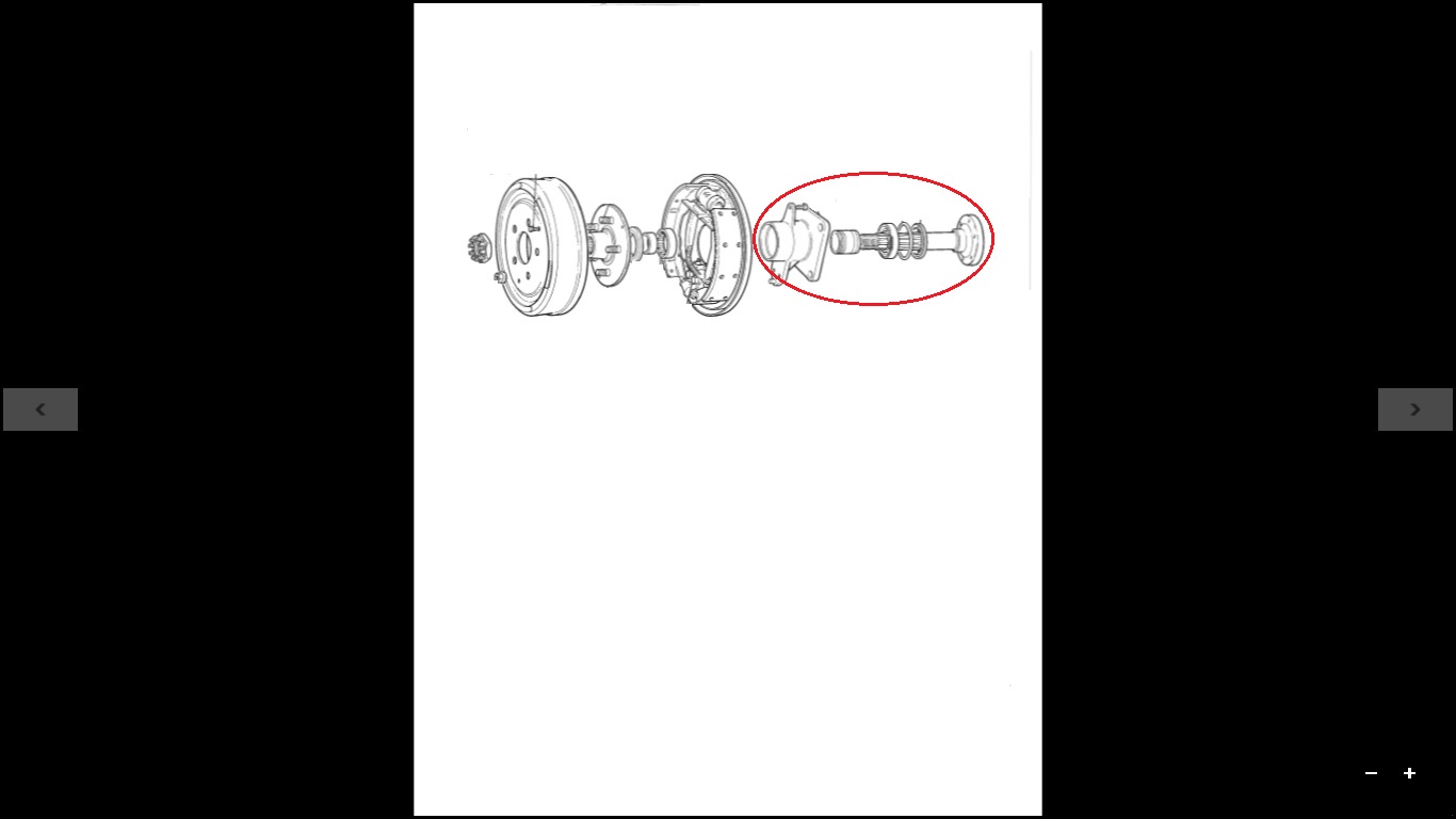

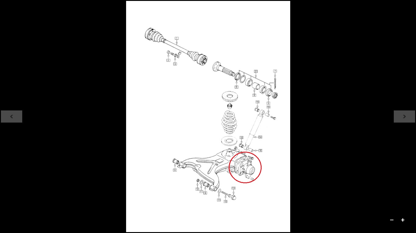

Ciao Samuel,
posto un paio di disegni per farti meglio capire come ruota e giunto risultino indipendenti in caso di rottura di quest'ultimo
Nel primo disegno si nota come il mozzetto più lungo (che attraversa i cuscinetti ruota e trattiene il disco sul quale sono fissate le colonnette ) passa attraverso la flangia la quale, secondo disegno, viene fissata al braccio della sospensione attraverso 4 bulloni. Questo sistema fa sì che il complesso ruota/mozzo sia "slegato" da ciò che può succedere al sistema semiasse/giunto. In teoria se tu rimuovessi i due semiassi completi il furgone sarebbe tranquillamente in grado di muoversi (non di forza propria, ovviamente).
L'aver perso la ruota può essere dipeso dalla rottura del mozzetto o la perdita dei bulloni che fissano la flangia la braccio (non i bulloni ruota, vero?)

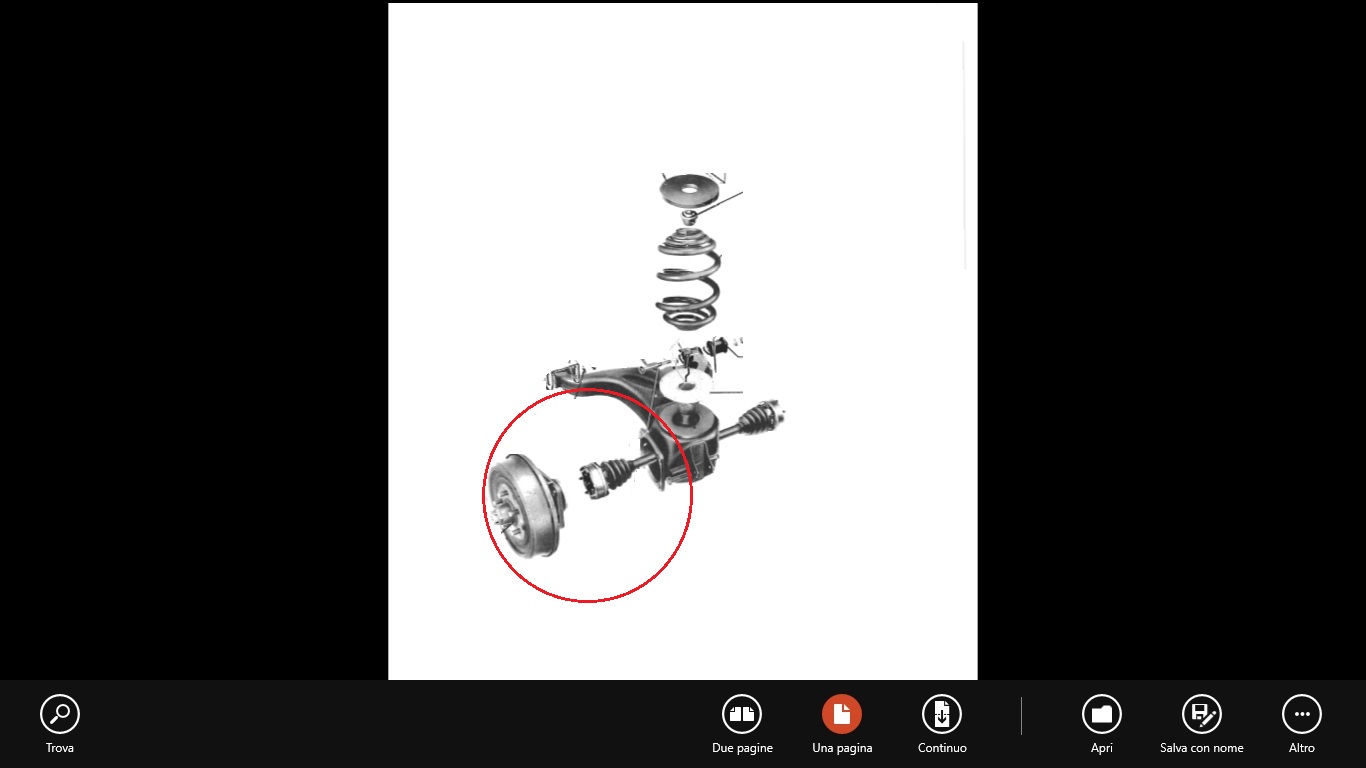

Il terzo disegno è inquietante, ti sarà mica capitata una cosa del genere??
12 Anni 2 Mesi fa #102691 da SamuExRasta
Ho capito, si quindi ho perso la ruota per colpa del mozzo e non del giunto, io mi sono ritrovato con la ruota che girava per strada, non vorrei dire l'ennesima ca***ta ma alla ruota era rimasta attaccata la parte dei freni penso come si vede dal terzo disegno, almeno credo...
