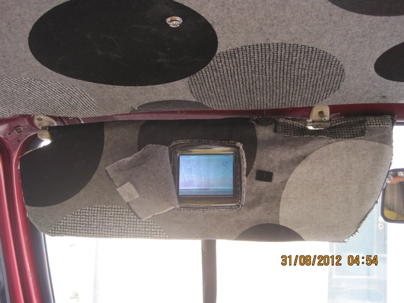

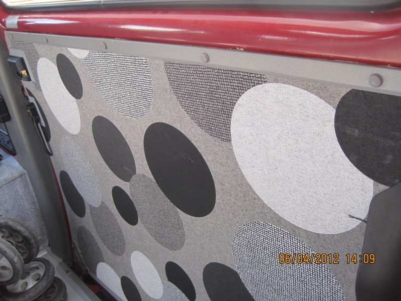

io ho tolto tutti i pannelli di quel compensatino che sembra cartone( anche perchè erano tutti deformati ) e li ho rifatti con pannelli di compensato da 4 mm nuovo. anche quello del tetto abitacolo. ti consiglio di prendere e farli tutti nuovi, ci risparmi in tempo, fatica a smontarli ( che poi non coincidono perchè deformati).tanto li puoi rifare tutti (portiere portellone tetto porta scorrevole abitacolo).io ho modificato ache le visiere parasole(rifatte di legno e nella mia ci ho piazzato lo schermo telecamera).

12 Anni 3 Mesi fa #101672
da Dork88
Risposta da Dork88 al topic Rivestimento pannelli interni
wow che bel lavoro, complimentoni!senti ma invece le canaline che passano sopra il portellone come hai fatto?

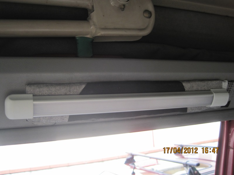

Risposta da Pigrumbling al topic Rivestimento pannelli interni
ah! mi sono scordato di dire a Frenk86 che se rifà i pannelli, ti conviene insonorizzare sotto una volta che ci sei. io ho messo il feltro da 5mm che si usa per le cassa e ti assicuro che cambia l'abitacolo. per quel che riguarda le canaline sopra ilo portellone, io kle ho smontate, isolate, messo la moquette e cambiato il neon vecchio e scarso con una bella luce al led

12 Anni 3 Mesi fa #101674
da Dork88

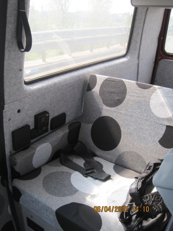

wow fantastico, io non ho il faro al neo da quella parte ma vorrei rifare la canalina perchè sporchissima e deformata!grazie mi hai dato un buon punto di partenza! penso che a sto punto rifarò tutte gli interni!se riesci posta una foto un po piu panoramica per vedere il risultato su tutta la camperizzazione.

12 Anni 3 Mesi fa #101678
Risposta da OlandeseVolante al topic Rivestimento pannelli interni
Ancora complimenti, un gran bel lavoro. Grande l'idea dell'aletta parasole con lo schermo per la telecamera posteriore....direi quasi geniale!
