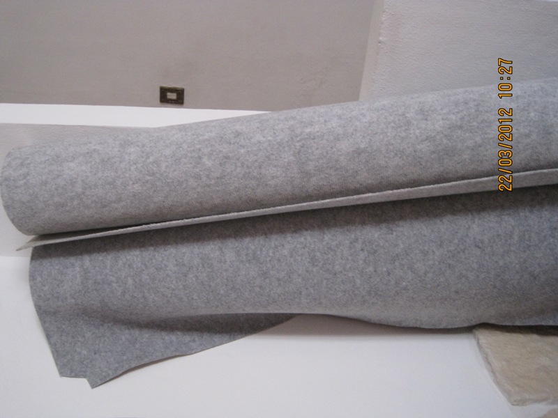

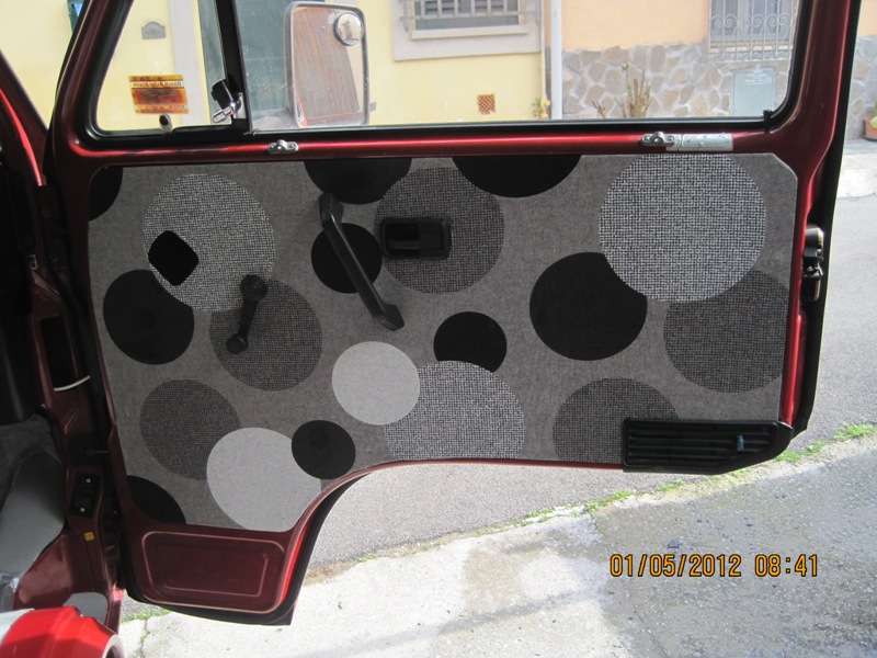

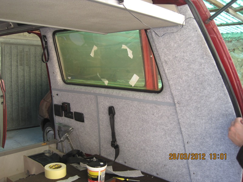

io quando comprai il mio bimbone ho tolto tutta quella schifosa carta da parati che ricopriva gli interni ed ho messo della moquette presa all'obi.per i pannelli invece ho usato la tappezzeria con cui ho rifatto i sedili. per incollare la moquette puoi usare una Buona colla spray( la migliore è teroson della henkel) o il nastro biadesivo per moquette ma quello FORTE. ti faccio vedere come viene.

12 Anni 3 Mesi fa #101628
Risposta da OlandeseVolante al topic Rivestimento pannelli interni
:sbonk: Bellissimo! :sbonk:
12 Anni 3 Mesi fa #101632
da gattone22
Risposta da gattone22 al topic Rivestimento pannelli interni
Complimenti per il lavoro del rivestimento! Non sarà più originale, ma molto molto bello!

Bellissime le portiere !!! Complimenti !
