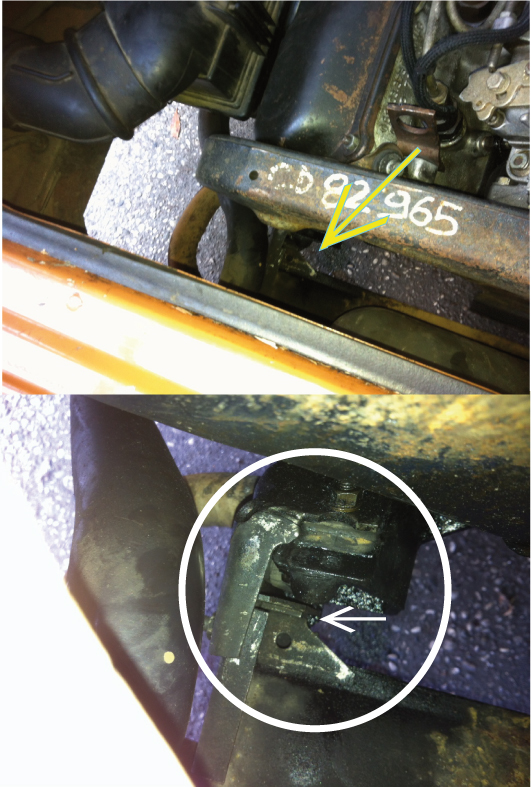

purtroppo non posso perchè il pezzo è montato perchè il furgone mi serve per andare a lavoro e lo sto usando comunque anche se per pochi chilometri al giorno.
Ho fatto delle foto al pezzo indicandolo e praticamente nella seconda foto dove c'è la freccia le due staffe toccano direttamente mentre dovrebbero essere separate da qualcosa e tenute insieme da un bullone a quanto dice il meccanico.

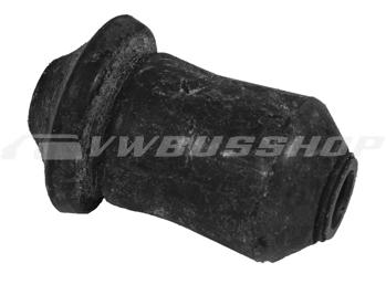

in giro ho trovato anche questo ma mi sembra diverso dagli altri 2 quindi ora sono ancora più confuso di prima

Attenzione che il link di Gunzl è per i benzina CT e non per il tuo diesel CS
Gunzl Diesel/TD
Il funghetto (che è la parte sx) del
"Engine mount rubber bearing Product no.: 251199265"
assomiglia a quel pupolotto che è proprio sopra la freccia della tua foto.
.......assomiglia......

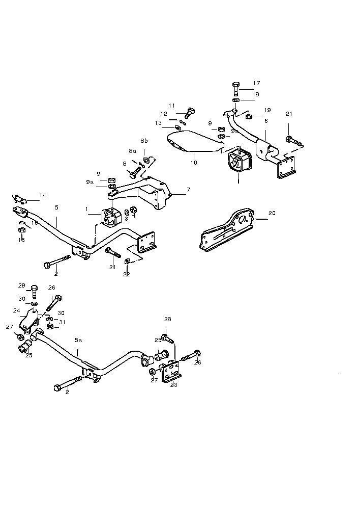

Questo credo sia lo schema per gli elementi elastici del diesel (il No. 25 è il 251199265)
Di più ninzò
Good luck, man
Gunzl Diesel/TD
Di più ninzò

domani provo a vedere cosa riesco a fare dal meccanico con questo schema.
Grazie mille davvero sei stato gentilissimo
