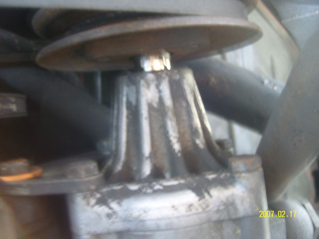

Eccoci ora il servosterzo è defunto, non da segni di vita e a questo punto credo sia proprio la pompa...ma un dubbio mi assale, che pompa dovrò montare?Quella dell'aaz o la classica del motore Jx?
Qualcuno ha mai avuto modo di verificare qual ci va sotto??la mia pompa è uno schifo e non ci leggo niente di sensato

dipende da che supporti hai tenuto facendo il cambio del motore, per esserne sicuro guarda la cinghia dell'alternatore, se ha i denti o meno.
Se ti interessa da qualche parte mi è avanzata la pompa olio servosterzo del JX....

Non so che cosa abbiano fatto ma a occhio la pompa mi sembrerebbe quella del jx... la cinghia è comunque senza denti e liscia e marchiata Strongbelt spz750 Lw.
Idee?

hai foto della pompa ? (forse era meglio scrivere organismo meccanico atto a mettere in pressione l'olio....) Non che mi ricorda tutti i modelli a memoria . . . .

No, ho fotografato la cinghia ma la pompa si vede male. Domani posto una foto. Grazie mille...eventualmente riusciresti a spedirmi il meccanismo atto a mettere in pressione l'olio??Grazieeeee
