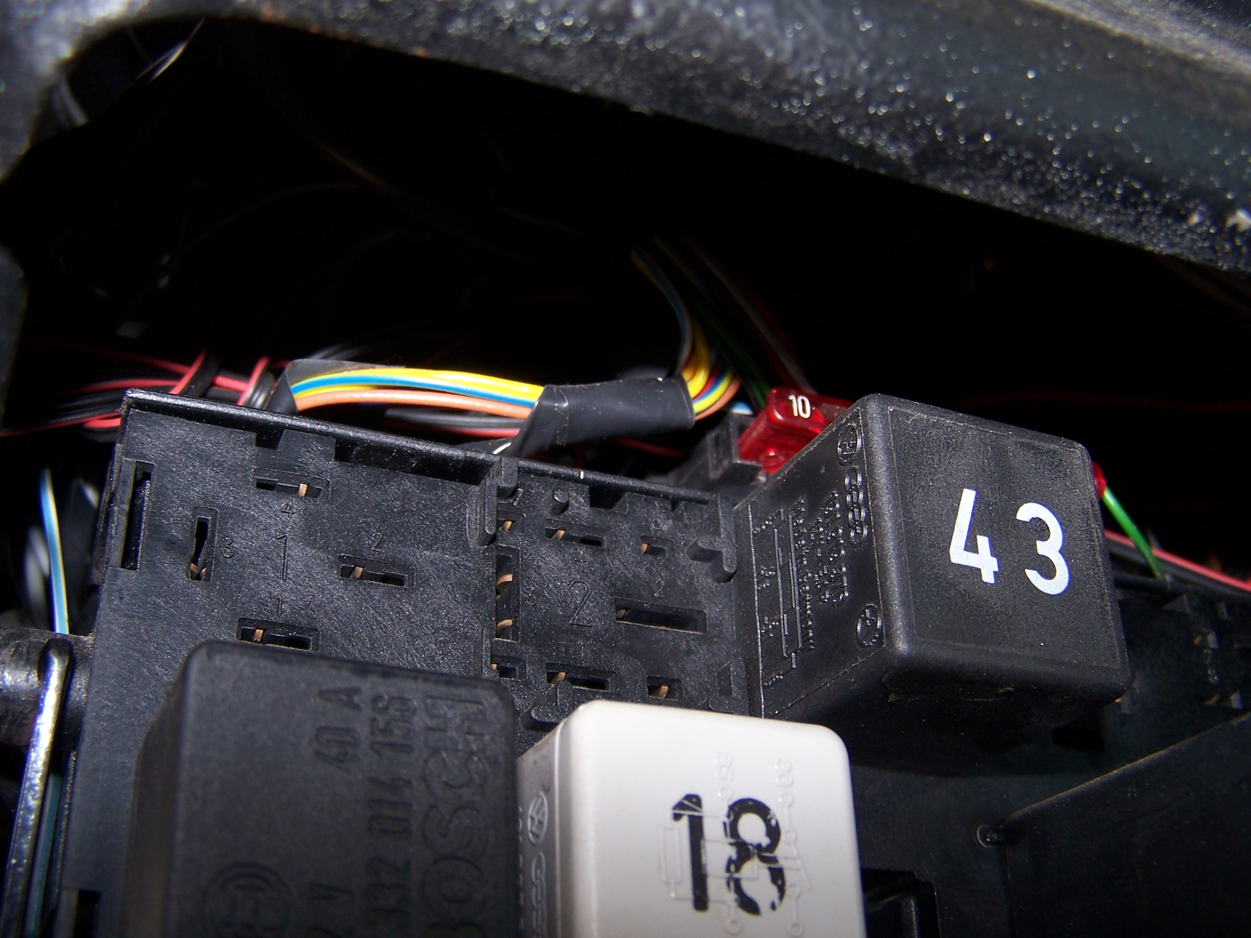

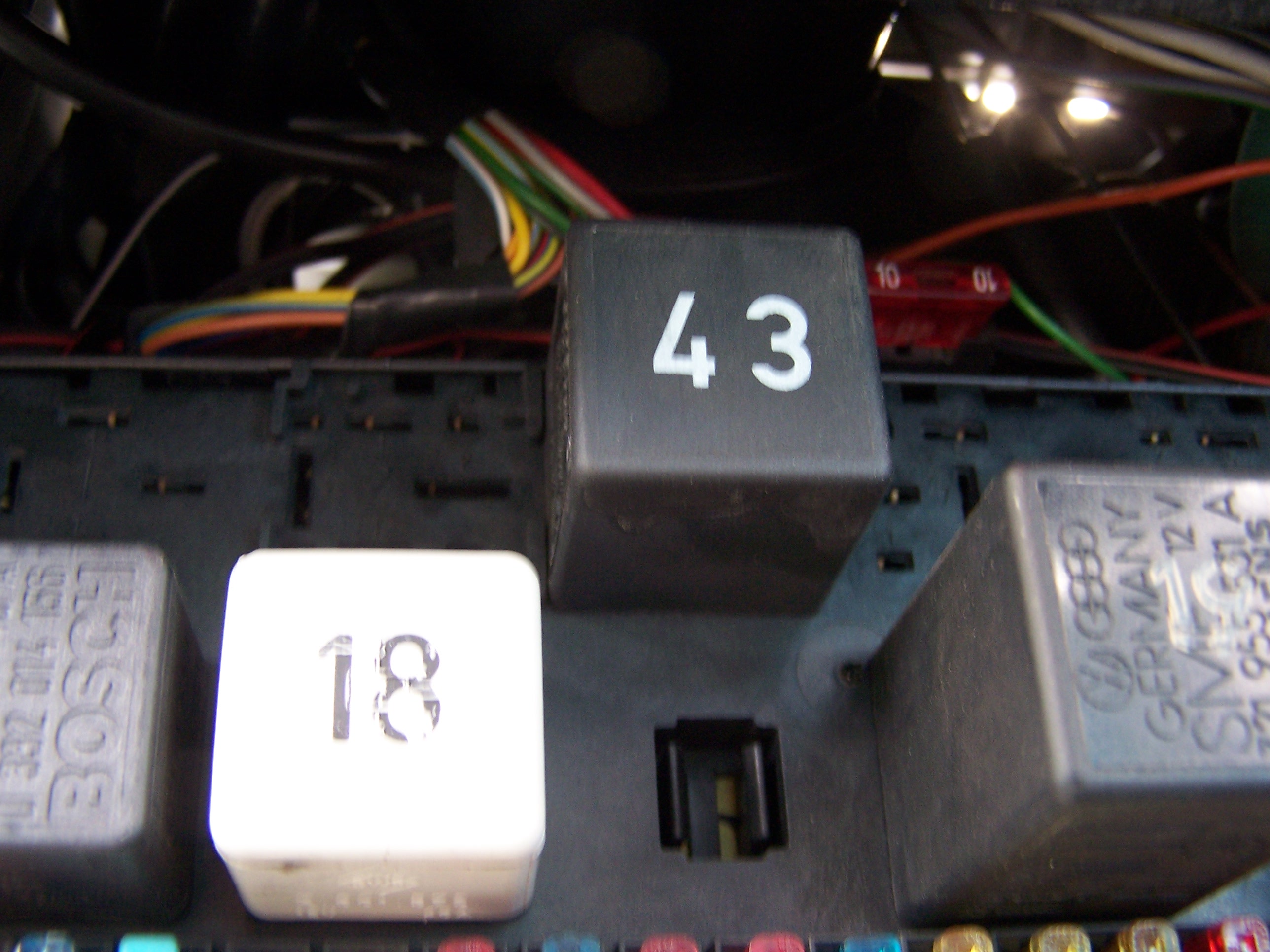

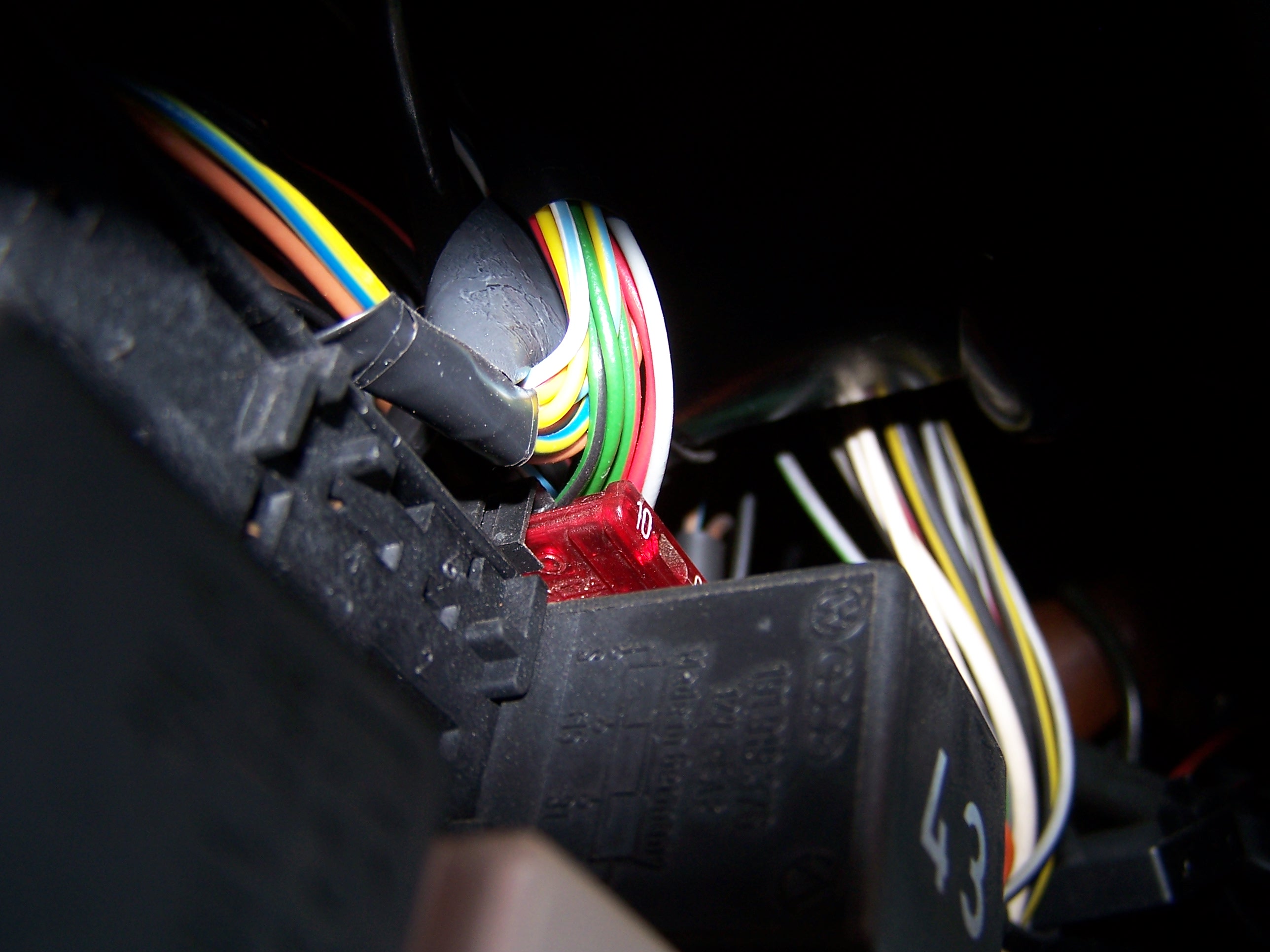

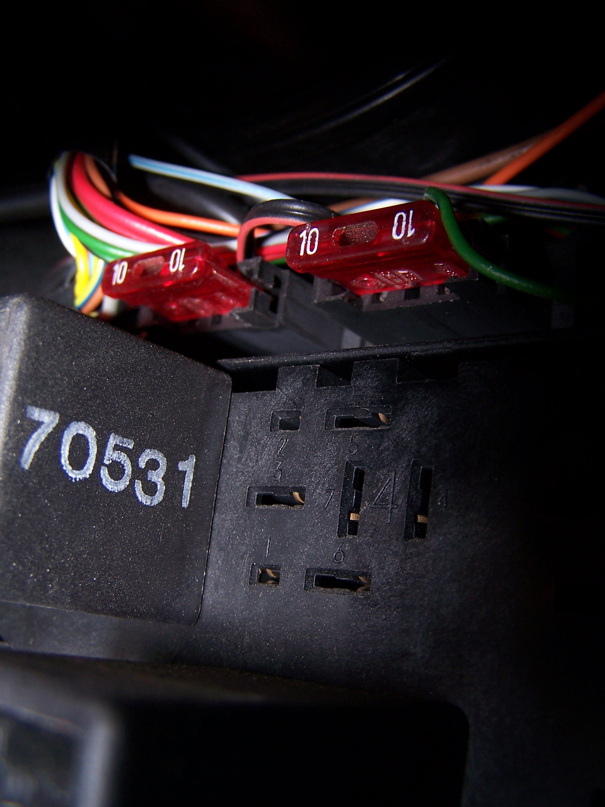

Guarda se hai questi fusibili, rimangono un po' nascosti sono nella parte superiore della scatola portafusibili, mi era successo la stessa cosa, quadro al buio ed avevo questi due fusibili da 10a bruciati. Come li ho sostituiti tutto ha funzionato.
ciao
