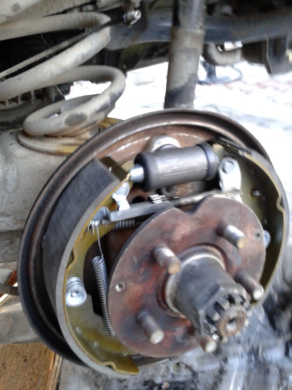

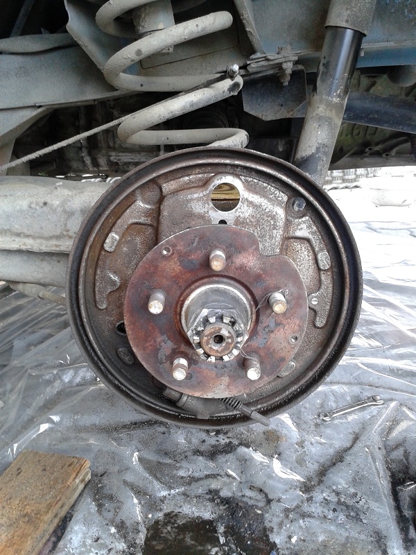

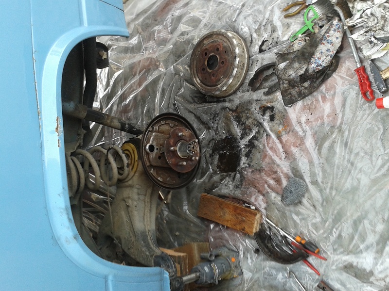

Pasqua e pasquetta li ho passati a cambiare l'impianto frenante posteriore completo comprando il kit tamburo cilindretti ganasce kit molle (cuscinetti giunti non cambiati per mancanza strumenti ), a euretti 138 compreso il trasporto da auto teile in germania.
Fino a qui' grande soddisfazione sia per la manifattura dei pezzi che del prezzo , una volta montati con una difficolta' non estrema noto che i tamburi nuovi ovviamente non originali ma di fattura polacca , infilati nei perni della ruota , non hanno una battuta perfetta con il carter posteriore dove si avvita il cilindretto quindi con il montaggio finale della ruota i dadi che tengono la ruota (direi non poco importanti) , non si avvitano fino in fondo ma mancano tre o quattro millimetri per arrivare a filo con la vite fissa dove si infila la ruota .
1 QUesto problema mi ha fatto pensare a una possibile perdita della ruota possibile?
2 Un' altro problema è quello che finito il lavoro montato tutto fatto lo spurgo ben bene dell'impianto , provando la frenata noto che il pedale mi fa un su e giu' sulla frenata lenta e lunga possibile che i tamburi nuovi siano ovalizzati non ci voglio credere ?
potrebbe esserci ancora dell' aria che crea il problema?
3 Non vi ho detto tutto mi sono accorto già dalla scorsa estate che ogni tanto la frizione rimaneva giu' dunque il furgone continuava a procedere , questa potrebbe essere la pompa sottopedale andata e so che l' impianto è lo stesso , ma secondo voi se la pompa frizione è ciucca puo' continuare a far entrare aria nell' impianto? e inoltre quella specie di frenata ovalizzata puo essere una conseguenza di ulteriore aria che entra nell'impianto anche con i freni nuovi , notare che con i freni e tamburi vecchi questo non accadeva ( porcaputtana che nervoso quasi quasi rimonto i vecchi freni e continuo come prima)???????

Non che io sia un esperto (gli esperti veri sono altri)... ma mi sembra strano questo difetto del tamburo. Tanto per cominciare, prenderei un calibro e inizierei a fare delle misurazioni e confrontarle con il tuo tamburo originale, a cominciare dallo spessore del bordo (la larghezza della "spalla"): se come dici il tamburo nuovo spinge troppo contro il carter arrivando a piegarlo, e fissando la ruota verosimilmente si piega ancora di più, mi vien da pensare che possa essere più larga la "spalla" del nuovo tamburo. Ma bisognerebbe fare qualche misurazione per capirlo, o magari per capire se il difetto sia un'altro, ad esempio un diametro leggermente maggiore o minore che sbatta o tocchi contro le peretine dell'invaso del carter, visibili nelle tue foto.
Detto ciò, mi suona un pò male il discorso della presa dei dadi una volta che hai montato la ruota: se hai i cerchi in ferro e se il sistema è lo stesso del Syncro 14" (dovrebbe esserlo) avrai i dadi di serraggio delle ruote aperti, e in condizioni normali una volta serrato il dado a 180 nm come da manuale la colonnetta dovrebbe sporgere dal dado per 1-2 mm. Il che significherebbe che, se tu ora hai la colonnina all'interno del dado di 3-4 millimetri, la differenza rispetto ad una situazione normale è ancora maggiore. E bisogna capire il perchè... quindi si torna al capitolo sopra: indagare maggiormente sui tamburi. L'eventuale controprova comunque è rimontare un tuo vecchio tamburo e vedere in quella condizione cosa succede sul carter e quanta è la eventuale sporgenza della colonnetta dal dado una volta fissata la ruota.
Non credo che, almeno nell'immediato, tu sia a rischio di perdita di una ruota... i dadi mi pare siano lunghi un centimetro o poco più, e se serrati alla giusta coppia di serraggio non credo che basti la mancanza di 3-4 millimetri di filettatura a far presa per rischiare di perdere una ruota (anche perchè le colonnette sono 5 e comunque il dado e la relativa filettatura della colonnetta lavorano solo a comprimere il cerchio sul mozzo)... ma di certo bisogna indagare, questa situazione va bene per fare delle prove, ma eviterei di lasciare così il furgone, almeno fino a che non si è approfondito meglio il discorso.
Infine, per capire se il problema della frenata "discontinua" sia dipendente da una possibile ovalizzazione dei tamburi o dalla pompa, proverei a usare il freno a mano, dal momento che aziona le ganasce meccanicamente senza usare l'impianto idraulico. Se anche così la frenata è discontinua, allora la pompa non c'entra e mi concentrerei sul tamburo o ricontrollerei montaggio... diversamente, se così facendo la frenata è perfetta, la pompa potrebbe essere effettivamente la causa.
Oh, a proposito... va regolato il freno a mano: mi raccomando, assicurati che con il freno a mano tutto giù le ganasce non tocchino il tamburo, altrimenti non va proprio bene: con la velocità lo sfregamento crea calore (tanto calore), e questo calore provoca l'ebollizione del liquido freni con conseguente creazione di bolle d'aria nell'impianto, senza considerare il danneggiamento del grasso del cuscinetto... insomma, stacci attento.
Spero di essere stato abbastanza chiaro... ripeto, non sono sicuramente uno dei più esperti, ho rifatto una sola volta i freni del mio Syncro... vado un pò a logica e a memoria, comunque sicuramente ci sono persone qua sul forum più autorevoli.

Grazie per adesso gioy provero' a misurare con il calibro e ti faro' sapere ;questo si ,per il problema fissaxggio ruota, ma forse data l'ora non hai letto bene , il problema c'e' anche sulla pompa frizione che e' collegata alla stessa vaschetta olio dell'impianto frenante dunque io mi chiedevo se tutte le volte che cambio marcia faccio entrare aria nell'impianto perche' secondo me gli oring della pompa non tengono piu' dunque certe volte con la marcia inserita e la frizione schiacciata il furgone va avanti lo stesso.
Questo potrebbe rompere le palle al sistema frenante?
