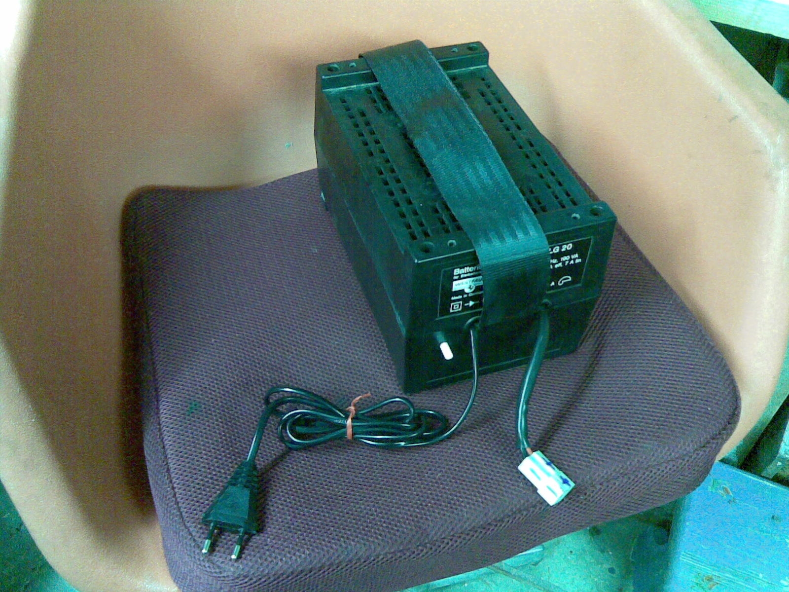

durante una ispezione all'interno del caricabatterie originale Westfalia mod Lg 20, ho notato un surriscaldamento esagerato della resistenza R35, da 330 ohm.
Premetto che una resistenza che scalda troppo non è una buona cosa.
Ho fatto quindi un minuzioso check al circuito e sembra tutto a posto.
L'ho quindi sostituita con una di pari valore ma da 5w invece di 1w originale.
Ora non scalda più, ma mi è rimasta la curiosità di sapere se anche altri Jokeristi notino questa anomalia.
Qualcuno ha voglia di controllare?
Basta aprire da sopra il caricabatterie e si vede subito, sullo stampato verticale.
(Per chi non fosse tecnico: questa resistenza ha due striscette arancio, una marrone, ed una dorata più distante). Sotto c'è proprio scritto: R35.
Mandate corrente, senza metterci le dita dentro, e aspettate una mezzoretta.
Poi spegnete il generale e appoggiate il dito sopra la resistenza.
Se bolle è un errore di mamma VW; se è fredda è un problema mio.
