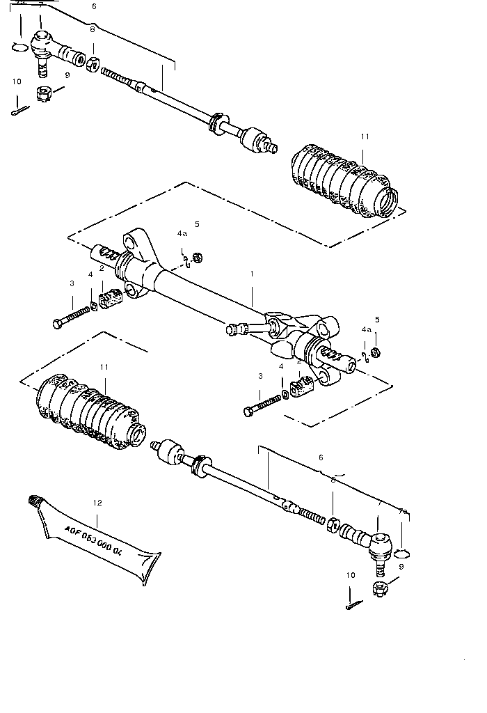

Ops, e io ti ho seguito a ruota!
Le testine sono indicate col n.6 ma anche quelle le trovi di concorrenza dal ricambiata generico

ciao, in generale ti consiglio di guardare il sito vagcat per trovare il codice originale Vw, poi puoi cercare su
ebay
Il codice credo ti possa essere utile anche con un ricambista

se ti interessa una revisione completa c'è questo a cui aggiungi questo .
Oppure per comodità , se vuoi acquistare in Italia e se il prezzo risulta simile puoi chiedere a loro .
Verifica se la testina di sterzo (quella inserita nel fusello/mozzo ruota) abbia la cuffia intergra ed abbia un buon movimento e che la testina sotto alla cuffia grande (che lavora sulla scatola dello sterzo) non abbia gioco (per verificare le due cose devi sollevare alternativamente le 2 ruote e provare a muovere la singola ruota a mano come a sterzare, oppure meglio sfila la testina sul fusello/mozzo e verifichi i giochi).
Se tutto è ok cambi solo la cuffia in questione, altrimenti passa alla revisone completa che fai prima (devi poi probabilmente verificare la convergenza).
Qui trovi qualche consiglio.

Per avere un'altra idea rispetto al venditore da te indicato:CinqueMarce ha scritto: Grazie a tutti, sto cercando di capire cosa prendere senza smontare tutto, ho trovato questo disegno, le cuffie dovrebbero essere quelle indicate, è presente la bustina di grasso, ma mi sfugge la collocazione del giunto omocinetico e le testine...
