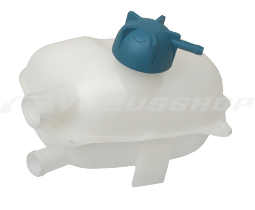

ciao a tutti...
questo sabato ho portato il joker dal meccanico per farmi sistemare alcune perdite. Tra questi problemi c'è quello della vaschetta del liquido ma il meccanico vuole vedere quella originale. Il problema è che in questa vacanza la mia vaschetta si è rotta ed è stata sostituita con quella di un joker più recente (essendo stata adattata ha qualche problema). Sapete dirmi se la vaschetta ha un nome è un modello e se avete qualche foto così le posso dare al meccanico?
Il mio joker è del 1983 ed è un 1600.
grazie mille in anticipo

guarda qui se fa al caso tuo :
server3.gs-shop.de/200/cgi-bin/shop.dll?...lish&AnbieterID=4357

Westfalia è un allestimento "camper".. la base meccanica resta quella di un T3 normale.. le vaschette, che io sappia, sono 2..una per i modelli costruiti fino al 1983 e una dal 1984 in poi .. credo cambi la sezione dei tubi.

Attenzione! Sei sicuro che sia quella? Te lo dico perchè, secondo quanto dicono
qui
, quella va bene per mezzi a partire dal Gennaio 1984!!!

quando in vacanza mi si è rotta quella originale ne hanno presa una di un modello successivo (che è uguale a quella che ha messo dolly) e l'hanno adattata. Per questo il meccanico mi ha detto che è meglio cambiarla, vibra troppo. Infatti quella originale dovrebbe appoggiarsi alla struttura che ospita la vaschetta mentre questa credo si agganci lateralmente. La mia è stata attaccata con delle fascette che rischiano di rompersi col tempo. Il problema è che quella vecchia l'ho lasciata in Toscana e il mio meccanico vorrebbe vedere quella originale per capire quale acquistare dalla volkswagen...
