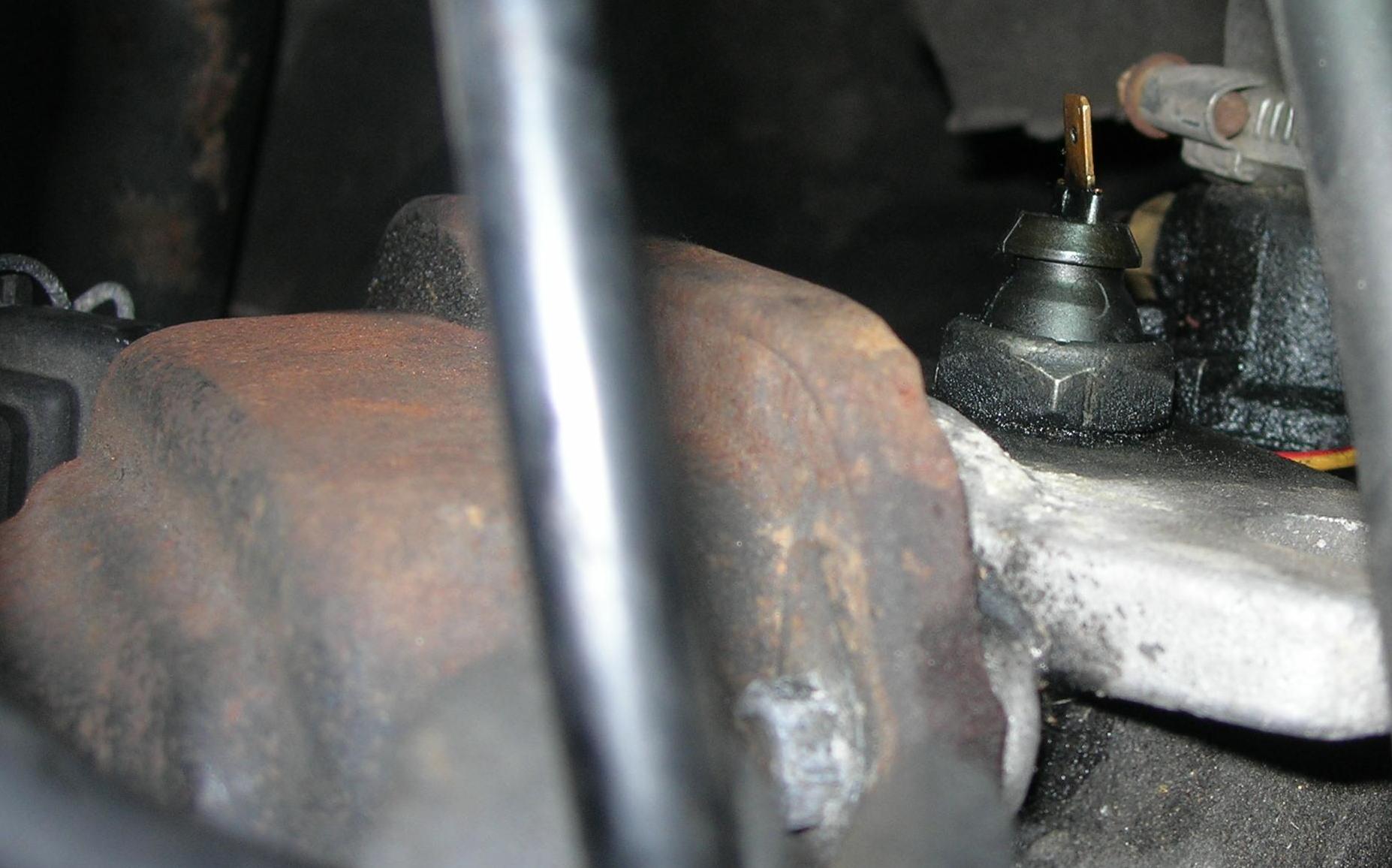

Ciao MaxApl,
l'idea era di rimuovere lo switch di pressione olio presente sulla testa del motore (vedi foto) che per il mio medello di joker si presenta con un foro Mx10 e collegarci la prolunga in lega di alluminio. La prolunga essendo forata all'interno porta l'olio a due sensori di pressione e di temperatura. Ciò permette di conservare l'allarme di bassa pressione sul quadro e aggiungendo due indicatori monitorizzare il valore della pressione e della temperatura olio. Il cablaggio è relativamente semplice in quanto sia il sensore di temperatura che quello di pressione utilizzano un sistema di tipo unipolare per trasmettere il relativo valore, quindi si dovrà aggiungere solo un cavo con due fili che dal motore andrà agli indicatori posizionati sul quadro.
Le relative tensioni/masse verranno poi ricavate dal quadro stesso.

Non so' come mai avete questi probblemi,io ho installato i sensori della VDO,ma dal ricambista ho trovato anche i raccordi necessari per la loro installazione.
Preciso che ho installato voltmetro per controllare il funzionamento dell'alternatore e pressione dell'olio.
Propio per il manometro pressione olio,mi hanno venduto un termostato con le medesime caratteristiche in BAR dell'originale ,ma con due uscite,per installare il filo originale ed il VDO.

www.deikaferservice.com/estore/articolo....iniziolista=&lang=it
senza che vi state a impazzire con T e rinvii vari....

Forse conviene smenarsi con i T, almeno per la spesa.
Risposta da tteuzz al topic Sensori olio VDO
:sbonk: più di 100 euro!!hoodride ha scritto: www.deikaferservice.com/estore/articolo....=&iniziolista=〈=it
