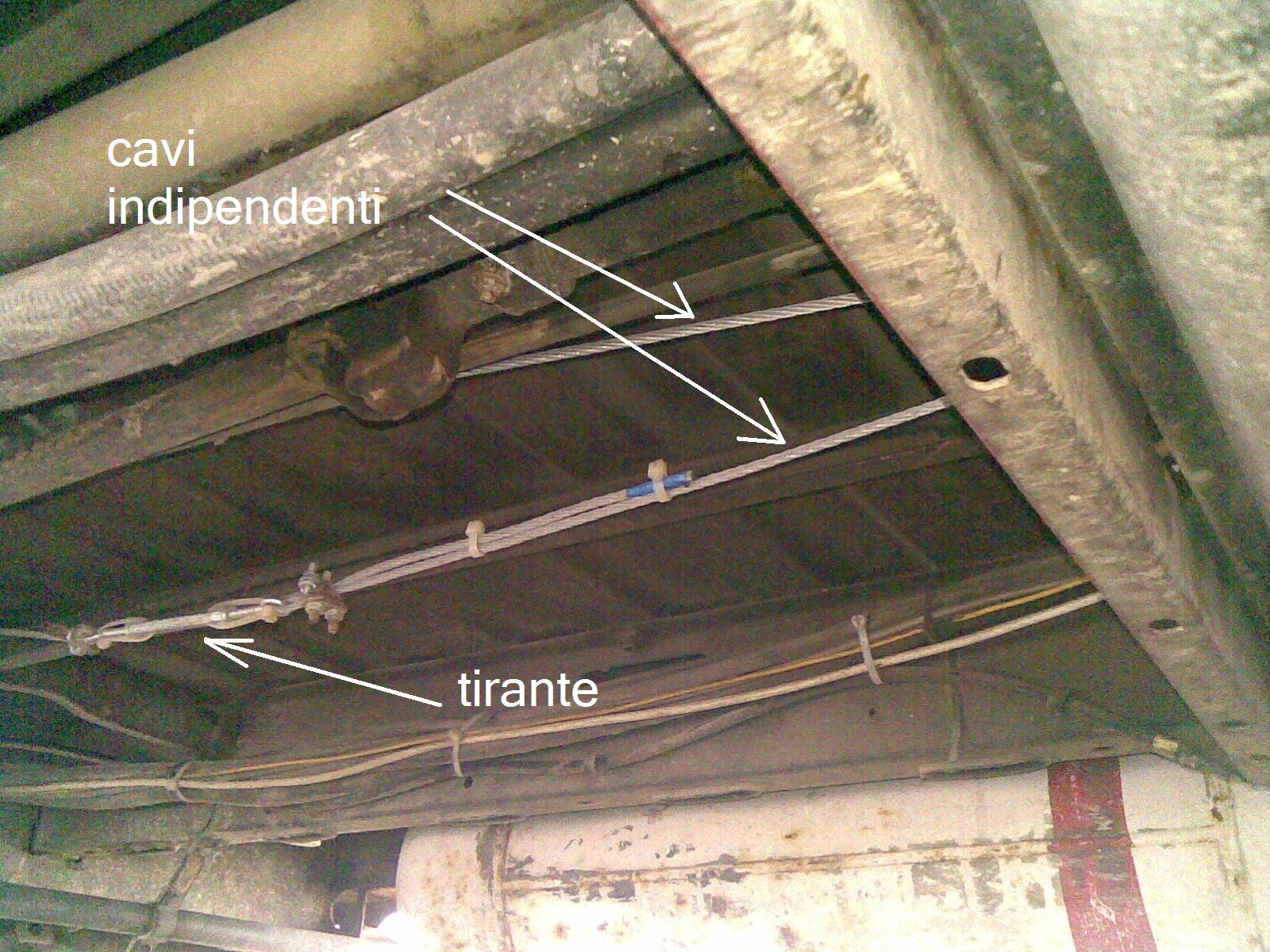

Sono senza parole....
In pratica: la leva originale mantiene la sua funzione. Tirandola porta sù entrambe le corde; però si porta appresso pure le nuove leve. Poi, in caso volessi azionare solo uno dei due freni, sblocchi tutto e tiri sù solo la leva che ti occorre. Ho capito bene?
Continuo ad essere senza parole: un differenziale bloccabile a tutti gli effetti!
La WV ha sempre da imparare.
Un'altra birra per Bepi!
:applausi: :applausi:
Ci sarebbe però un piccolo problemino: con la corda unica ed il bilancere originale si compensano le differenze di tiro e di frenaturatra le due ruote. In questo modo no. Vero che si tratta di un freno d'emergenza, ma hai pensato anche a questo?

sto cercando un piccolo fuori strada per andarmi a divertire, uno degli aggeggi più utili sarebbe proprio il differenziale posteriore con il bloccaggio! Cosa che costa un sacco di soldi.....e pensando e ripensando sono arrivato alla tua stessa conclusione :applausi: ti tirerebbe fuori anche da una situazione di Twist (se non sbaglio il nome si tratta di avere "in aria" una ruota e la sua corrispondente in diagonale)

cavolo, ma sai che ci stavo pensando ieri sera a sta cosa?bepimodifica ha scritto: Se puo' interessare io ho sdoppiato il freno a mano in modo che freni indipendentemente le 2 ruote posteriori.
su fango ,ghiaccio e neve funziona.
E la spesa è minima!
Pure il lavoro x realizzarlo.
Avevo fatto un post forse in tecnica generica.
Ciao Bepimodifica

io ne ho gia' visti montati di quegli accrocchi su suzukini e all'uso fanno il loro sporco lavoro..... devo dire che fra le modifiche del BEPI secondo me e' la NUMBER ONE!!!!!!

Sono pienamente daccordo con te, Rougio: Bepi ha superato tutti.

Bella li Bepi!

ciao,aggiorno con una foto del sottoscocca con evidenziati i 2 cavi delle rispettive ruote e con i tiranti con cui si puo' facilmente registrare il tiraggio di ogni ruota.
