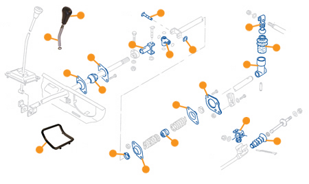

aiuto!!..cerco urgentemente il disegno del cambio sotto cabina...ho molto gioco lateralmente, il meccanico mi ha detto che ci sono due gommini comsumati ma mi serve l'esploso del disegno per capire cosa devo cercare...
l'incrocio con leva cambio e asta selettrice!!
