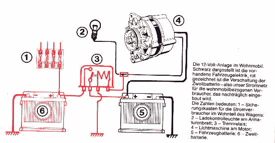

ciao a tutti, anticipo che ho provato a spulciare su vecchi topic per trovare discussioni inerenti alla mia problematica, se per caso non mi fossi accorto dell'esistenza di qualcosa di analogo mi scuso.
problema: ho collegato alla batteria dei servizi un inverter collegandoci un'utenza solo con motore acceso, morale della favola dopo averne usufrutito per alcune ore a fine giornata l'inverter mi è andato in blocco (opzione presente di default nell'inverter) in quanto la batteria era quasi scarica. ne deduco quindi che non si ricarica in corsa...a questo punto, non avendoci mai messo mano non saprei dove intervenire...idee?

Si, mi è successo la stessa cosa... alla batteria dei servizi è collegato un relè che ''unisce'' le 2 batterie quindi all'alternatore che le carica, solo quando il furgone è in moto... prova a controllare il relè....
Ti allego uno schema fornito gentilmente da questo sito....

Grazie, in effetti il relè l'ho individuato di fianco alla batteria sotto sedile lato guidatore, domani smonto e vedo di capirne qualcosa.

Per vedere se funziona: Guardando i contatti ci dovrebbero essere dei numeri... i due che comandano la bobina dovrebbero essere il n° 85 e 85 (creo) se ne appoggi uno al polo + della batteria e l'altro lo unisci alla massa dovresti sentirlo scattare... altrimenti è da sostituire....
ma a titolo informativo, è l'unica batteria dei servizi?? io la ho spostata e adesso rimane a fianco di quella motore infilta sotto il pianale.. così sfrutto meglio lo spazio sotto al sedile...

si è l'unica batteria servizi che ho, in effetti l'idea di spostarla non è assolutamente sbagliata...vedro', intanto devo risolvere sta faccenda relè, grazie del supporto, spero sia quello.

Sicuramente ci avrai già pensato ma... non si sa mai:
hai controllato che la batteria sia OK ?
Quanti anni ha ?
Tieni presente che la batteria dei servizi sui nostri mezzi risente molto del poco uso, quindi potrebbe essere un po' "arrivata" ed il collegamento dell'inverter potrebbe avergli semplicemente dato il colpo di grazia ....
